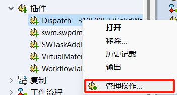

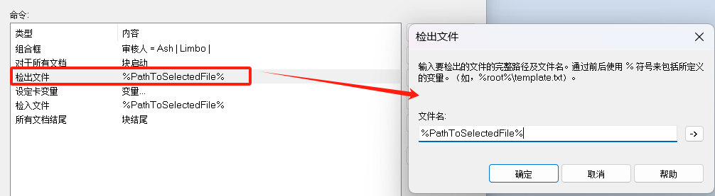

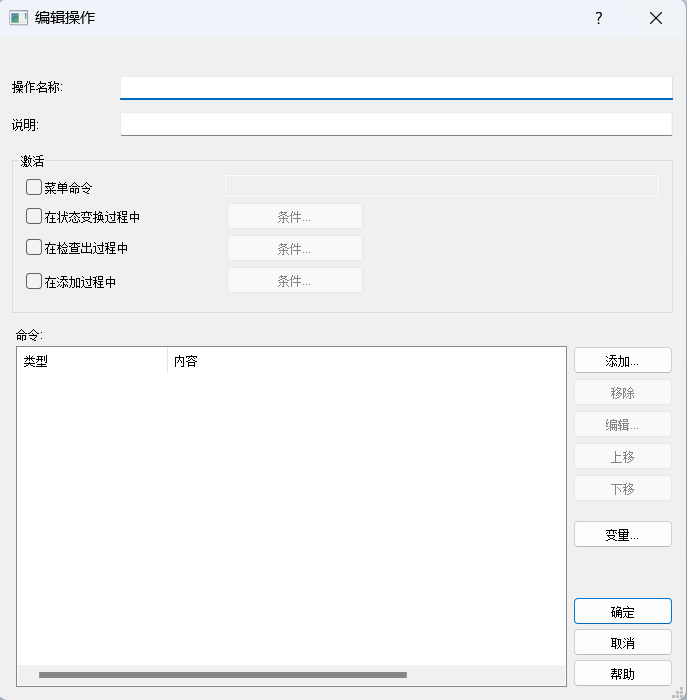

1、打开PDM管理员后台的“插件”选项,右键“Dispatch”选择【管理操作】

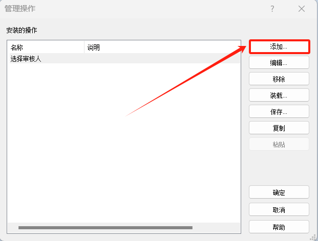

2、点击“添加”

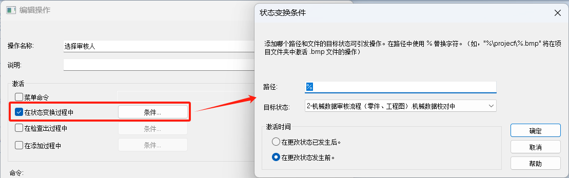

       3、由于该操作是在流程审核通过后触发,所以要勾选上”在状态变换过程中”,并点击”条件”,以配置源文件路径和选取工作流程;

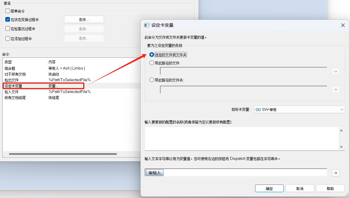

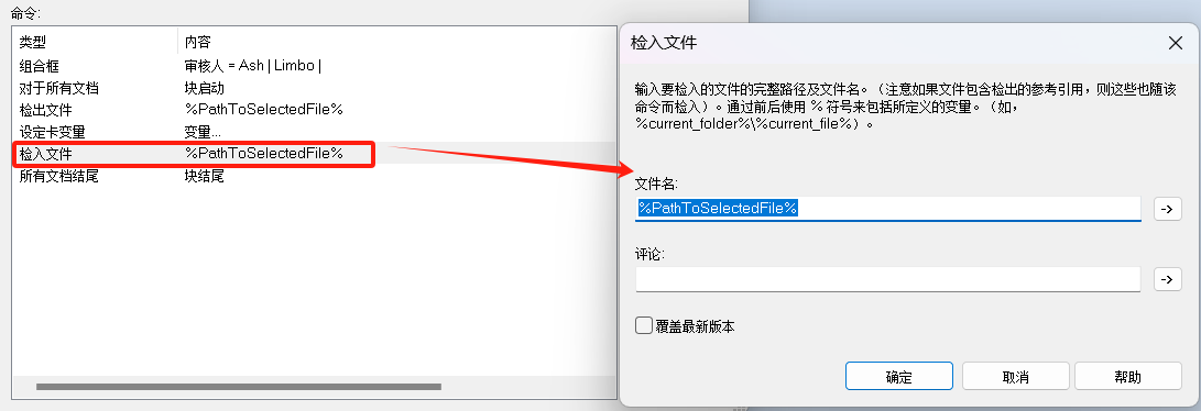

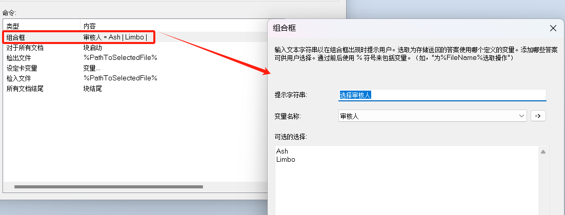

4、添加相应的操作命令

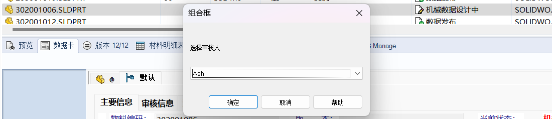

在对文件提交流程时,会弹出对话框,进行审核人员的选择。

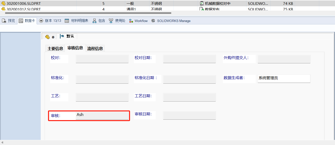

2、审核人员选择完成后,点击“确定”,信息会自动填写到SOLIDWORKS PDM的数据卡上

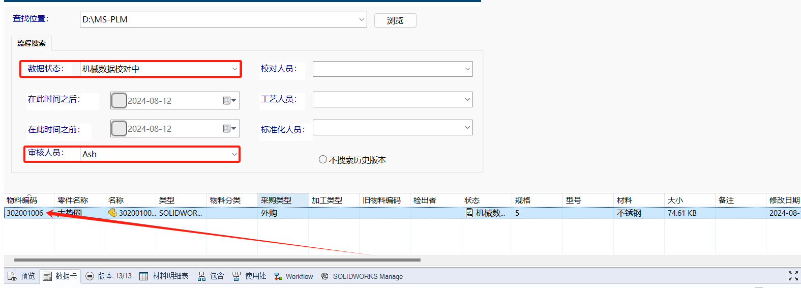

3、此时,点击搜索,进行“文件状态”和“审核人员”的组合搜索
