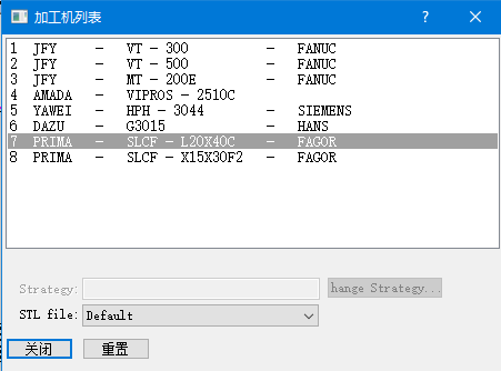

       Radan软件是通过不同的后处理文件来生成不同机器设备的代码NC;如下图所示某客户的8台不同类型的加工设备,当我们选择其中一个机器就生成哪台机器设备代码NC
下图中我们可以看到上方当前使用的机器设备以及加工清单中使用的机型是相同的;

当客户使用一个机型把排版图生成完成后,发现公司的这台机器加工比较满,另一台相对空闲一点话,那可以通过下图所示的操作进行修改,打开机器列表à选择相应机器,我们可看到当前机器型号,以及加工清单中原有的机器;
把该排版图变更为新机器的排版图,操作如下图所示。点击保存排版图à点击弹出窗口的OK按钮后可发现清单中的机器设备已经变成新机器名称;
