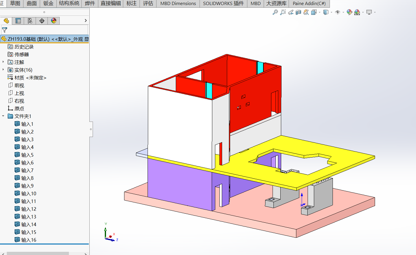

主题分类用于问题归类:
1735803051656.jpg , p, @% A# r( R) W$ F. z' m
这个是用快速查看打开的。如果用正常方式打开就什么也没有。模型文件如下:
9 H+ w+ f$ m5 z6 N* }% D7 w- T ZH193.0基础.zip (1.28 MB, 下载次数: 22)
发表于 2025-1-3 08:13:52 | 显示全部楼层 来自: 中国山东东营
你这不是正常的solidworks零件,是别的CAD软件转换过来的,只能查看,不能编辑,如需测量尺寸用eDrawings 试试
 楼主| 发表于 2025-1-3 08:52:18 | 显示全部楼层 来自: 中国北京
这个绝对是用SW画的,就是不知道怎么会这样,上次发给软件供应商,他们说一开始用3DEXPERIENCE打开有特征什么的,我没装这个3DEXPERIENCE

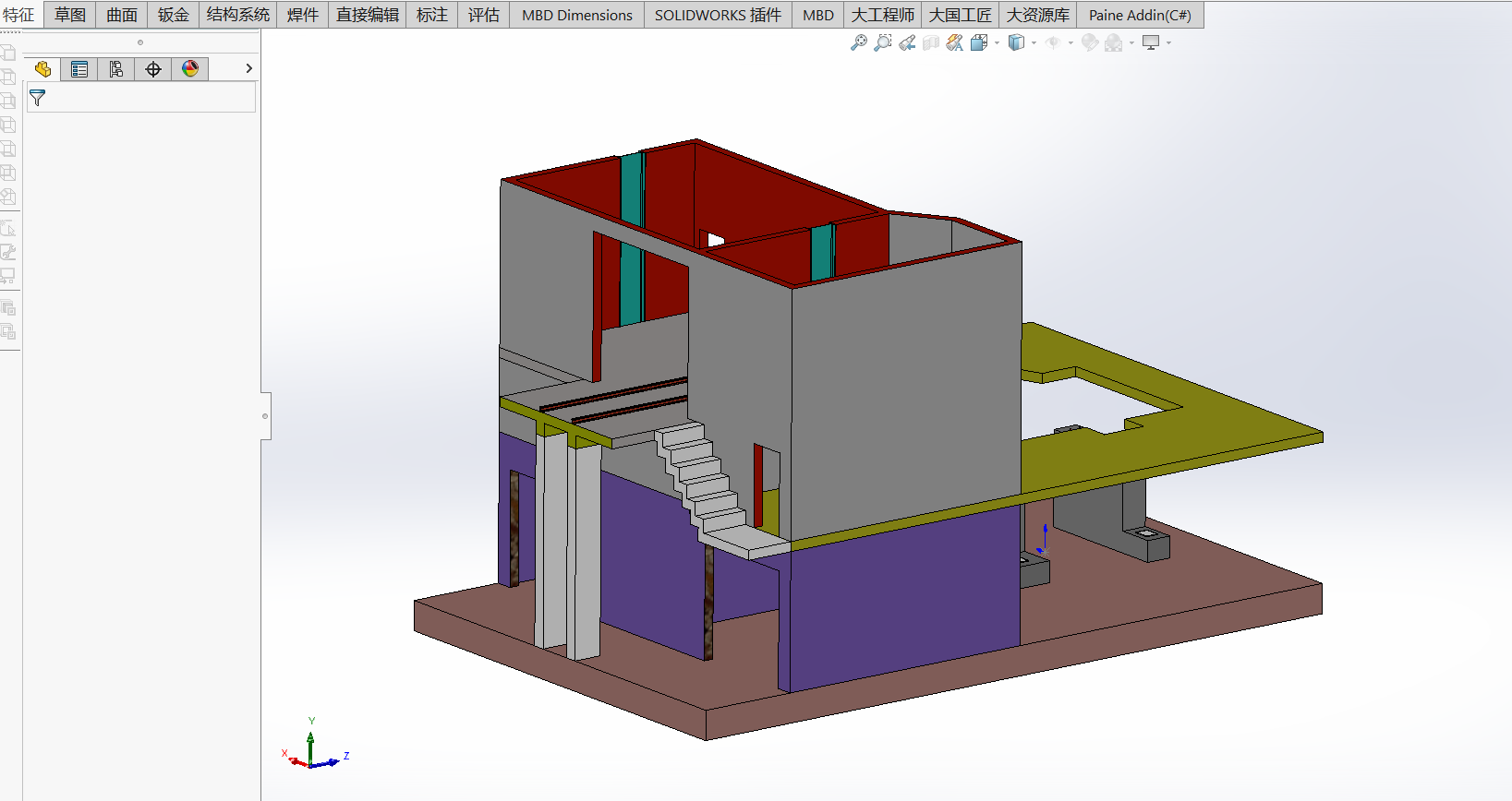

 楼主| 发表于 2025-1-3 14:40:04 | 显示全部楼层 来自: 中国北京
1735885918986.jpg 0 z* A; v8 R" n$ {
这个是用Crossmanager 2024 64 bit 软件将其转换为ZH193.0基础.x_b后,再用SW打开的样子,下面附件是ZH193.0基础.x_b(用SW软件打开上面的零件文件没法另存为ZH193.0基础.x_b):3 E  t6 K* |! |4 C

发表于 2025-1-5 16:47:28 | 显示全部楼层 来自: 中国
用eDrawings打开,重新测绘一下呗,特征也不复杂
 楼主| 发表于 2025-1-6 08:15:50 | 显示全部楼层 来自: 中国北京
不是你想的这样,我记得好象以前看过,把特征什么锁住不能修改的模型,而这个模型明明有数据,打开确显示什么都没有,不知SW这是什么隐藏的技巧
 楼主| 发表于 2025-1-6 08:18:11 | 显示全部楼层 来自: 中国北京
下面那个已经有特征出来,照着上面描一下也能把这个重画一次,但我对这种技巧比较有想法
