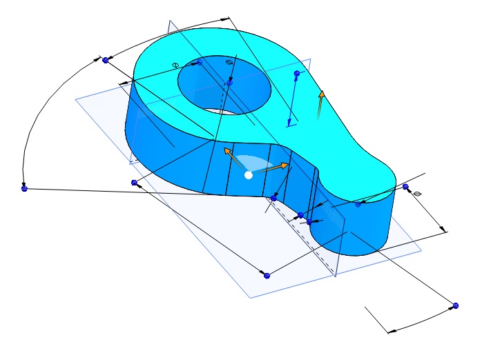

电脑出过问题,换了显卡,主板也有点毛病。原来一直正常的solidworks,现在不管3D模型还工程图,尺寸数值都不显示,修复也不行。请教怎样解决?) D* S8 C$ v, M) |

发表于 2025-6-18 12:45:04 | 显示全部楼层 来自: 中国上海
我比你这还过分,连尺寸线也没有。
* J% Z) l. D% R( V# r& N- }但是我发现,只要点一下SW软件里的系统设置,做任意修改,保存,然后就正常了。
( k9 ~& h. j% M" y2 @每次出现这问题就设置一下

发表于 2026-4-24 13:50:43 | 显示全部楼层 来自: 中国广东佛山
我之前也遇到这个问题,关闭“增强的图形性能”就重启就解决了,不过我是2020版本的
7 m" n) e8 l/ v6 q  C依次点击 “工具” > “选项” > “系统选项” > “性能”,在右侧找到 “增强的图形性能” 并取消勾选,然后重启SolidWorks
