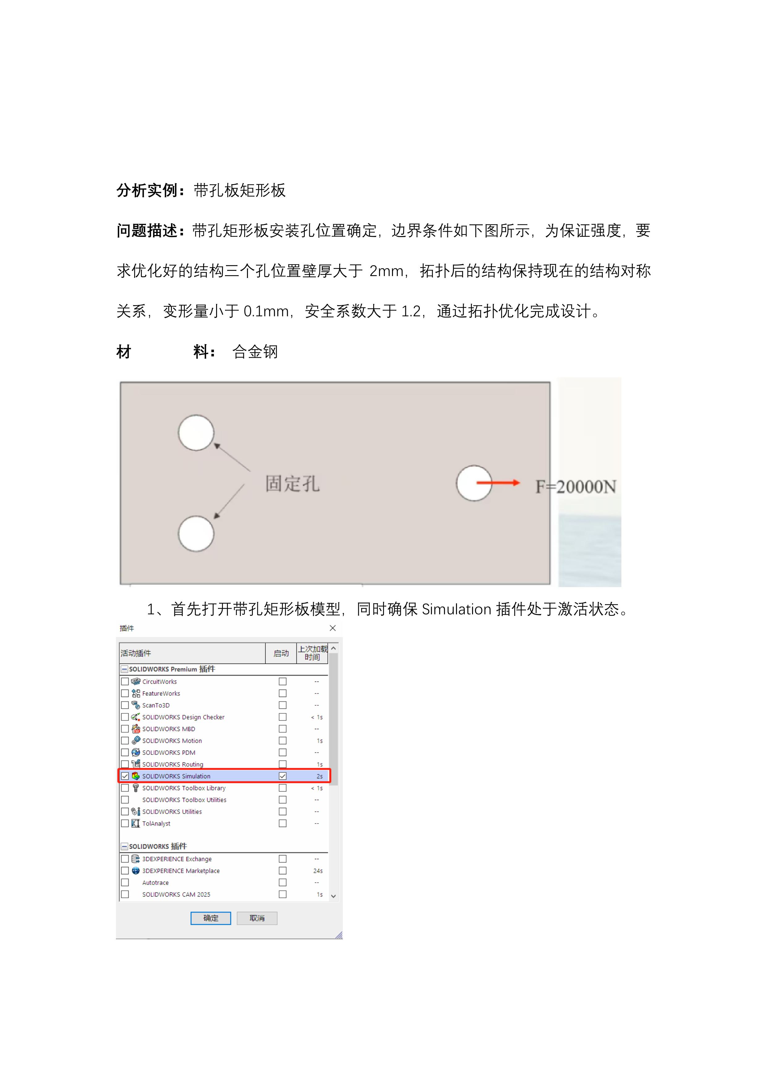

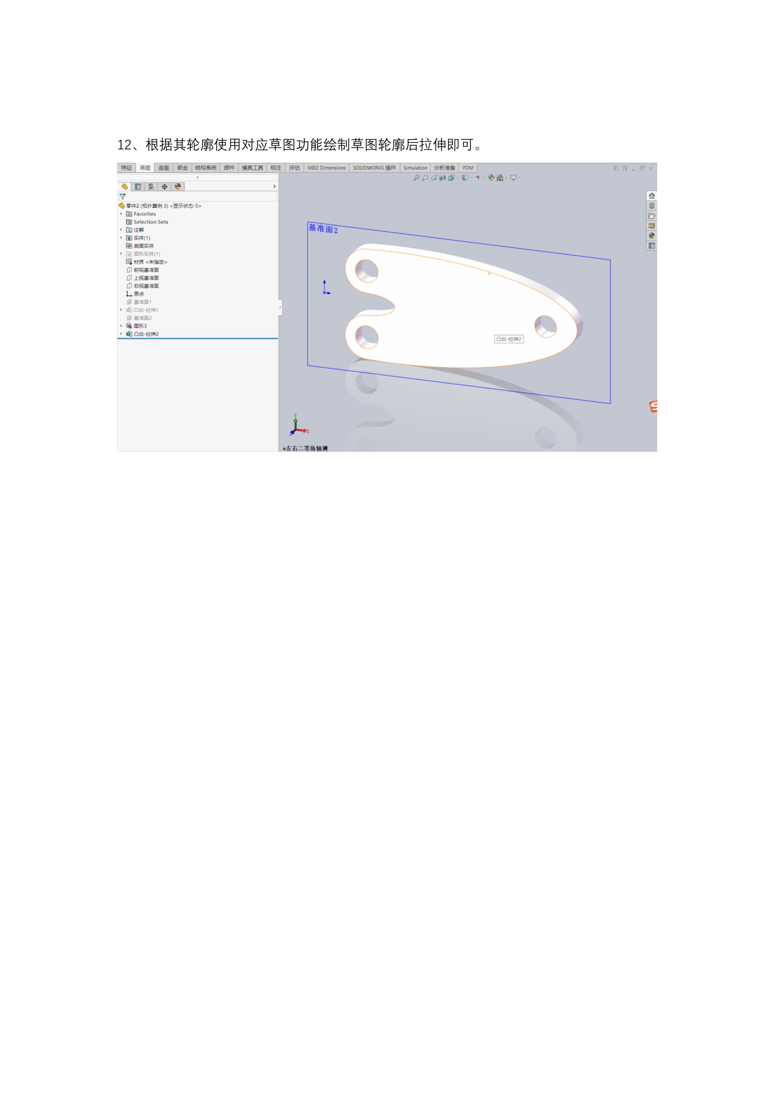

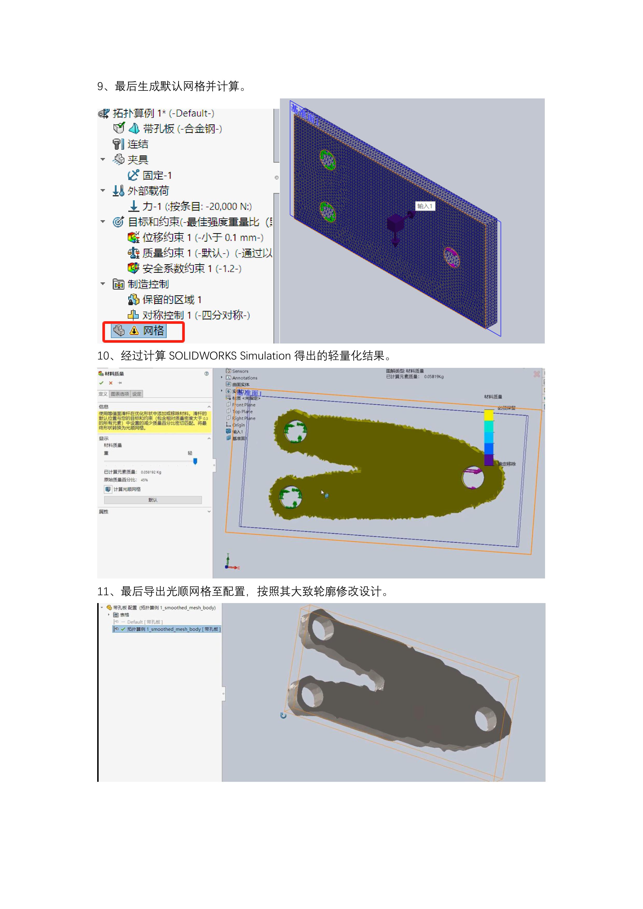

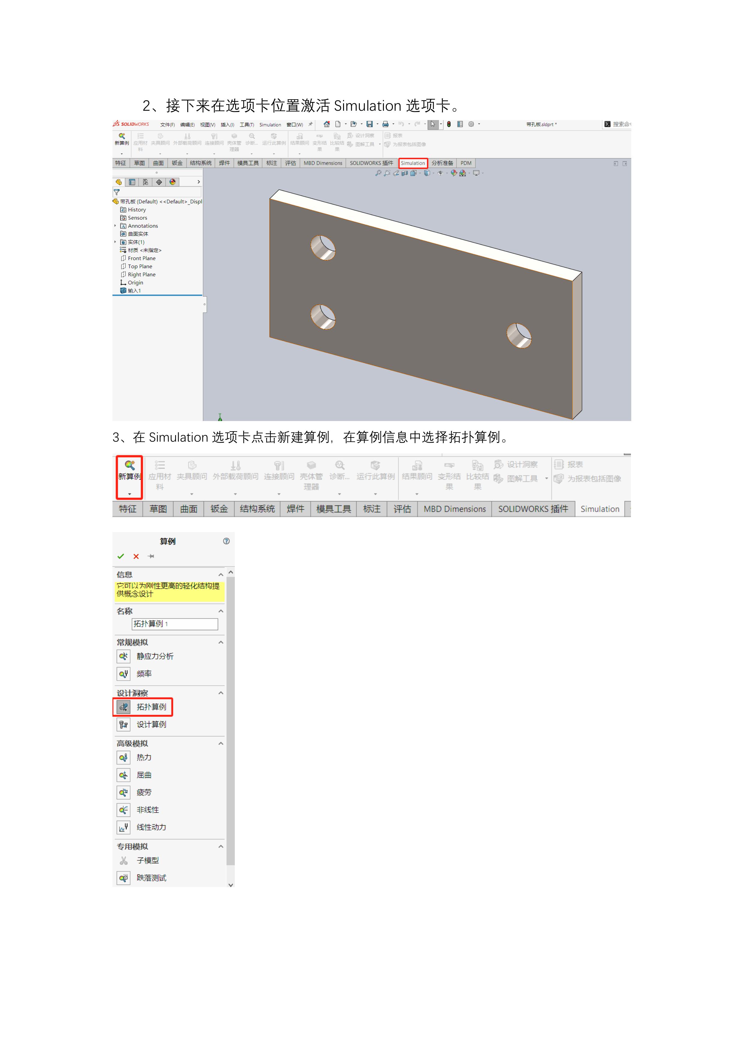

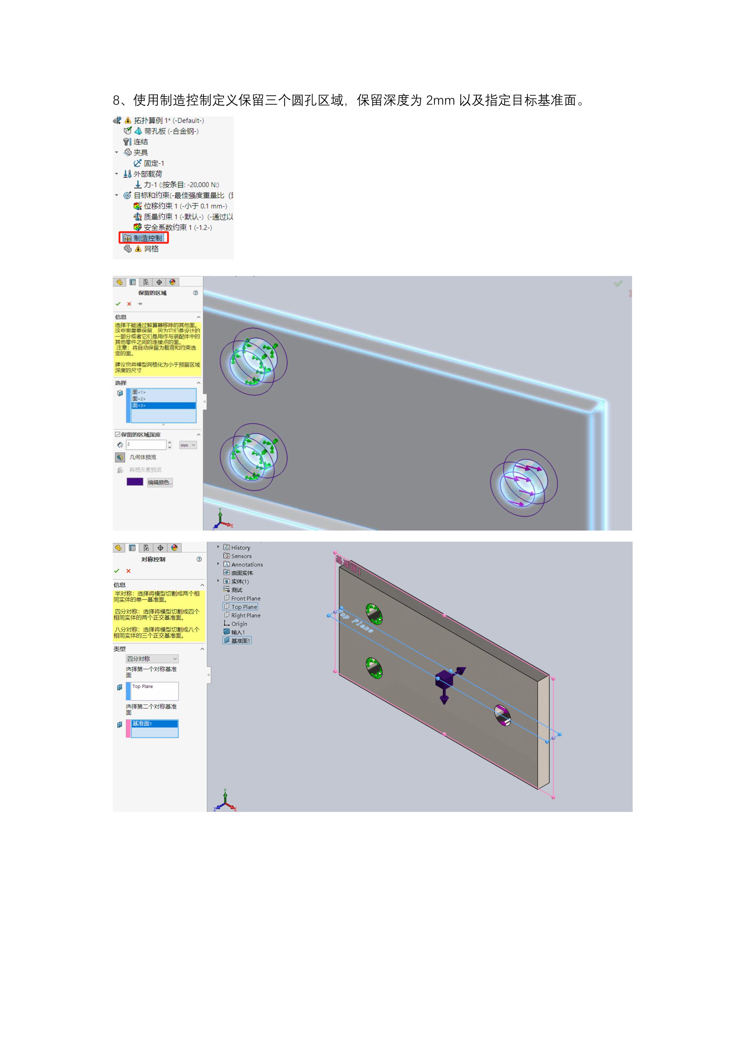

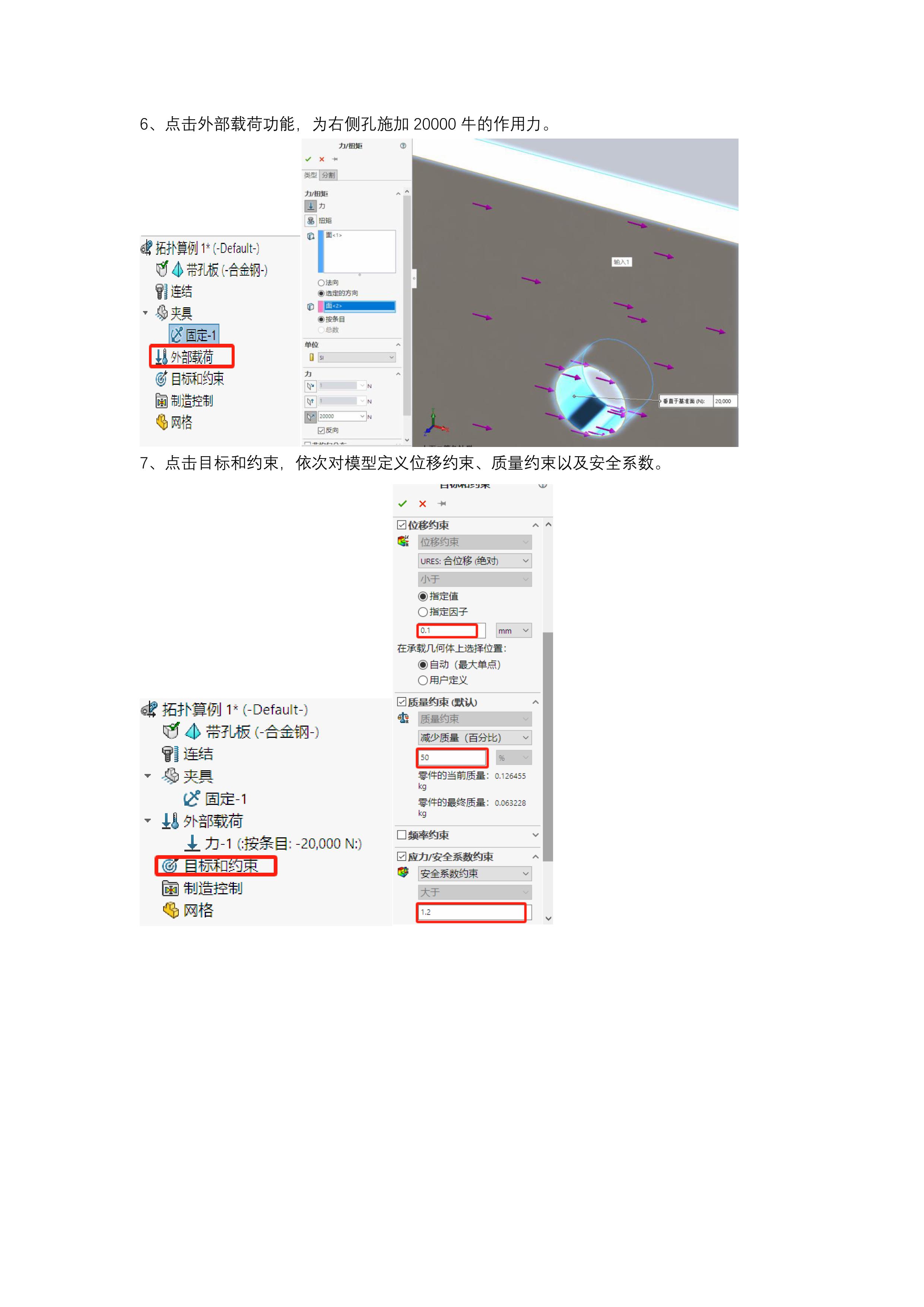

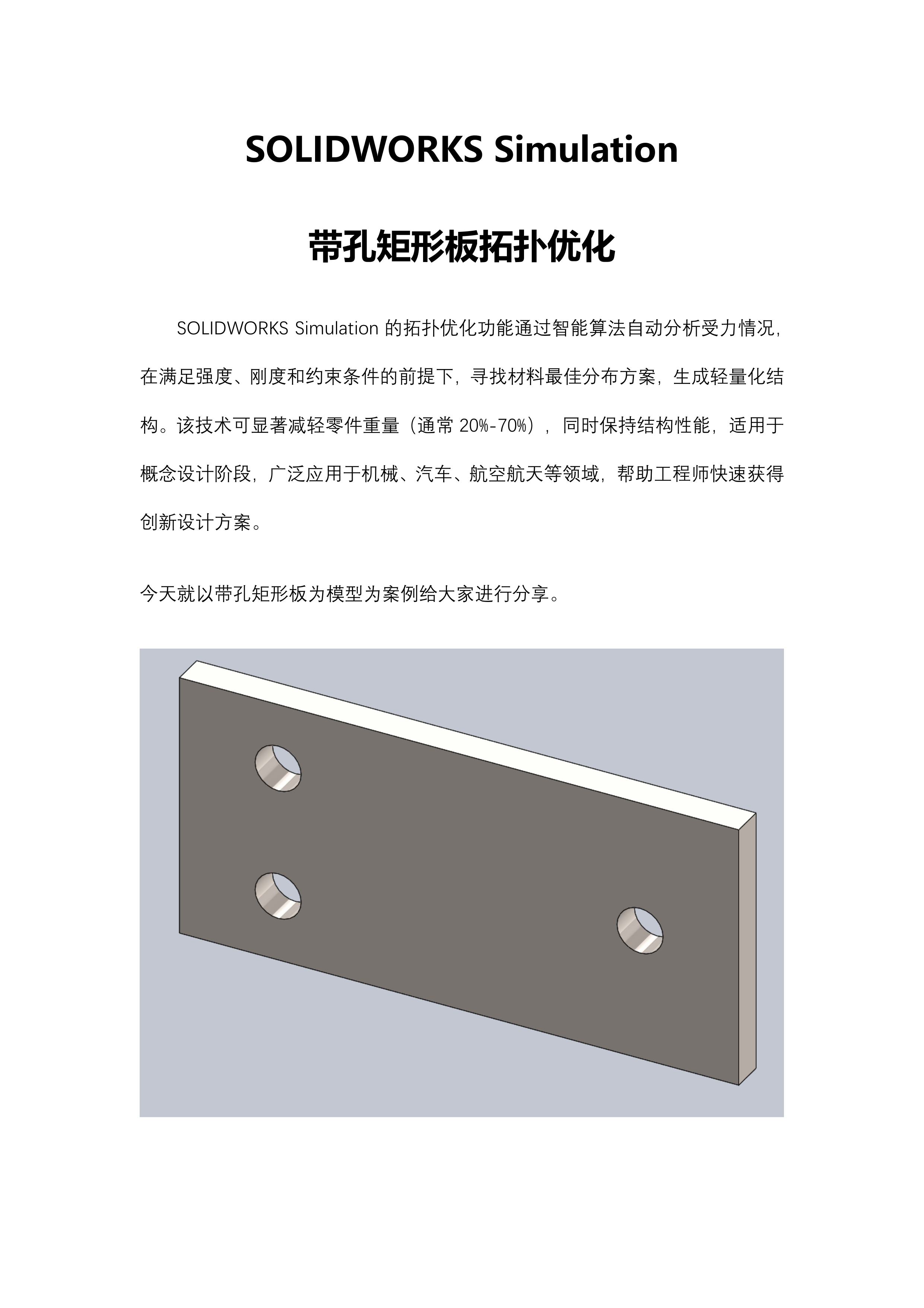

SOLIDWORKS Simulation的拓扑优化功能通过智能算法自动分析受力情况,在满足强度、刚度和约束条件的前提下,寻找材料最佳分布方案,生成轻量化结构。该技术可显著减轻零件重量(通常20%-70%),同时保持结构性能,适用于概念设计阶段,广泛应用于机械、汽车、航空航天等领域,帮助工程师快速获得创新设计方案。
今天就以带孔矩形板为模型为案例给大家进行分享。
SOLIDWORKS Simulation带孔矩形板拓扑优化-图片-0.jpg SOLIDWORKS Simulation带孔矩形板拓扑优化-图片-1.jpg SOLIDWORKS Simulation带孔矩形板拓扑优化-图片-2.jpg SOLIDWORKS Simulation带孔矩形板拓扑优化-图片-3.jpg SOLIDWORKS Simulation带孔矩形板拓扑优化-图片-4.jpg SOLIDWORKS Simulation带孔矩形板拓扑优化-图片-5.jpg SOLIDWORKS Simulation带孔矩形板拓扑优化-图片-6.jpg SOLIDWORKS Simulation带孔矩形板拓扑优化-图片-7.jpg
