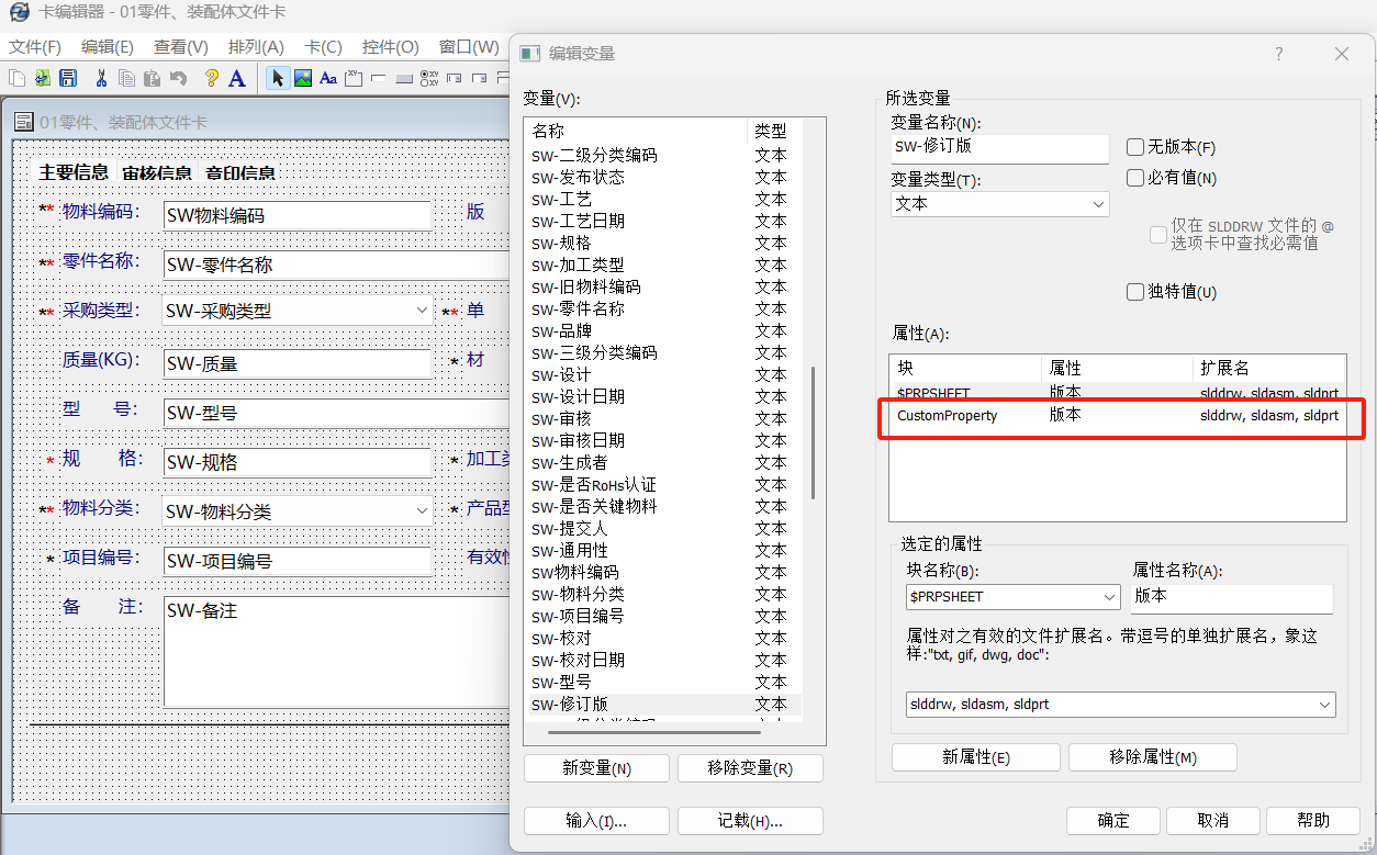

SOLIDWORKS产品数据管理 (PDM) 解决方案可帮助您控制设计数据,并且从本质上改进您的团队就产品开发进行管理和协作的方式。使用 SOLIDWORKS PDM Professional,您的团队能够:1. 安全地存储和索引设计数据以实现快速检索;2. 打消关于版本控制和数据丢失的顾虑;3. 与多个地点的组织内外部的人员就设计进行分享和协作;4创建电子化工作流程以便规范、管理和优化开发、文档审批和工程变更流程。
摘要:文件卡是SOLIDWORKS PDM中用于管理和展示文件相关信息的一种可视化界面。它类似于一个数据容器,集中呈现了一个文件的各种属性、数据以及与其他文件的关联关系等信息。
一、文件卡的内容构成
1. 基本文件信息
​​       文件名称与类型​​:明确显示文件的名称,这是在PDM系统中识别文件的重要标识。同时标明文件的类型,如零件文件(.SLDPRT)、装配体文件(.SLDASM)、工程图文件(.SLDDRW)等,方便用户快速区分不同类型的文件。
3 L- T9 b& ?( D  A  H1 W9 c
​​       文件版本​​:准确显示文件的版本号,这对于跟踪文件的修改历史至关重要。每次对文件进行修改并保存时,版本号会按照预先设定的规则更新,例如从A.0递增到A.1等。用户可以通过文件卡直观地了解到当前查看的是文件的哪个版本,以及不同版本之间的演进关系。
- I7 \& g# s0 `6 P
2. 属性信息
​​       自定义属性​​:包含企业在产品设计和管理过程中定义的各种属性,通过变量映射到文件卡上。例如,对于零件文件,可能有材料属性(如铝合金、钢材等)、尺寸属性(如长、宽、高的基本尺寸范围)、重量属性等;对于装配体文件,可能有装配功能描述、装配精度要求等属性。这些自定义属性有助于对文件进行分类、检索和管理,满足企业特定的业务需求。
1 W! Y4 j+ `( O4 S
​​       系统属性​​:由PDM系统自动生成和管理的一些属性,通过流程写入到文件卡中,如文件的创建日期、创建者、修改日期、修改者等。这些属性有助于跟踪文件的生命周期,了解文件的操作历史,例如谁在什么时间对文件进行了创建或修改操作。
7 {' v  l( f- \/ t1 U4 g
二、文件卡的作用
数据可视化与管理:文件卡将文件的各类信息以直观的方式呈现给用户,使得用户无需深入系统后台即可快速了解文件的关键信息。这大大提高了数据管理的效率,方便用户进行文件的查找、筛选、分类和管理操作。
2 a+ V7 \7 |( }
设计协同与沟通:在团队协作设计过程中,文件卡为不同角色的成员提供了一个共享的信息平台。设计师可以通过文件卡向其他成员展示文件的设计属性和相关信息;工艺工程师可以根据文件卡中的材料、尺寸等属性制定工艺方案;质量检验人员可以依据文件卡中的标准和要求进行质量检验。这种信息的共享和可视化有助于加强团队成员之间的沟通与协作,减少误解和错误。
变更管理与追溯:当文件发生变更时,可以通过流程配置,配置文件卡记录变更的历史信息,包括变更的内容、变更的时间、变更的人员等。这使得企业能够对文件的变更过程进行有效的管理和追溯,确保产品的设计和管理符合质量控制和法规要求。
通过合理利用文件卡,企业能显著提升数据管理的规范性和效率,减少手动操作错误,是PDM系统中实现数据驱动的关键组件。
