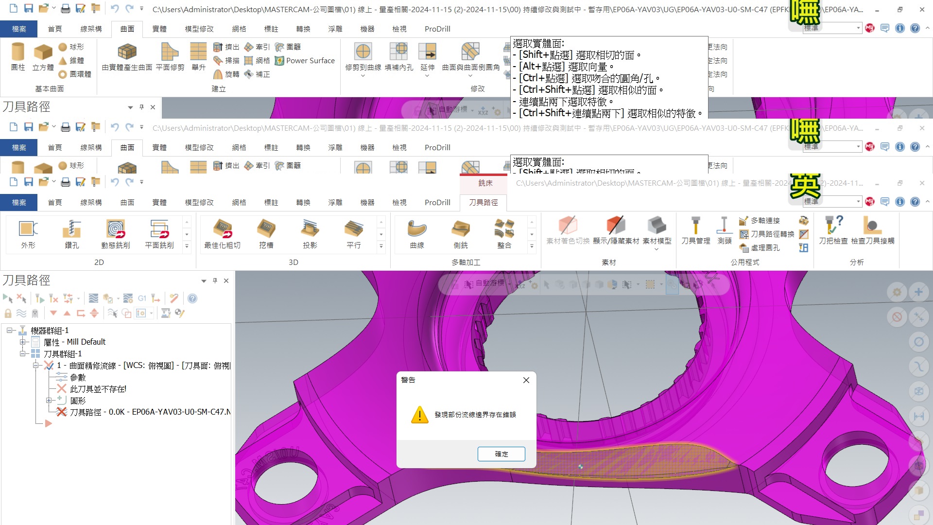

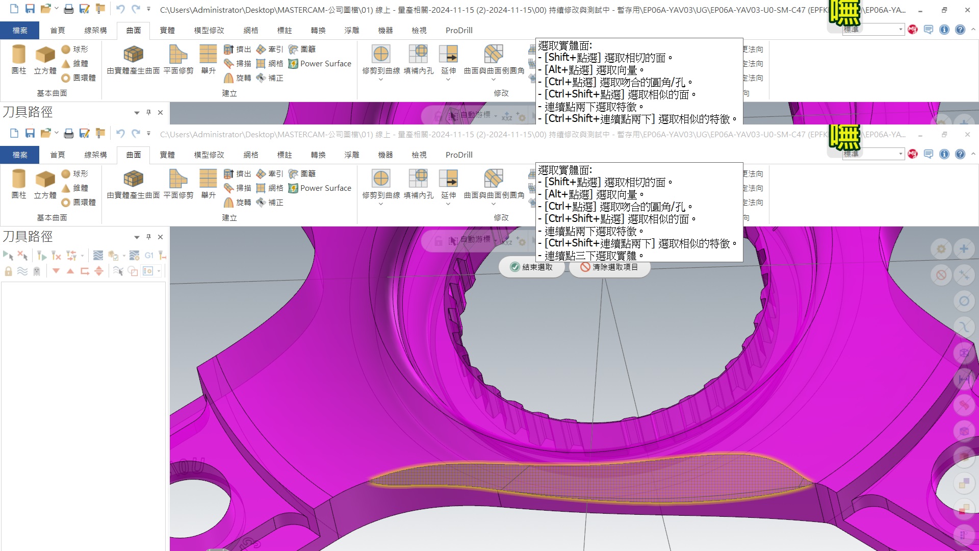

[求助] 請教大大這圖面要如何一刀流加工
发表于 2025-6-18 23:04:08 | 显示全部楼层 |阅读模式 来自: 中国台湾
用曲面流線加工會錯誤9 Y3 I9 W! q7 P3 Q
- ?- q4 w  H' d
发表于 2025-6-19 08:21:13 | 显示全部楼层 来自: 中国江苏常州
流线肯定不能用,这地方法向混乱。用多轴智能综合刀路,或者其他的3D加工刀路,加工的区域加个线框范围控制
