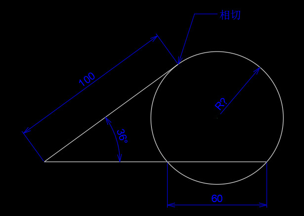

[求助] 请教一下这个图怎么画。谢谢!
发表于 2025-7-3 17:49:53 | 显示全部楼层 |阅读模式 来自: 中国上海

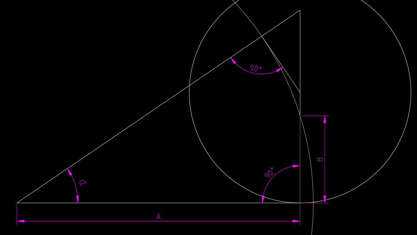

# _- F, W+ t% u! T, S4 }
+ h  }* m* m1 G( ?$ g9 _) Z, A6 @1、按本题给定尺寸画直角三角形,A=100,α=36°  y! F! J* ^9 _: p! M
2、从直角顶点向上画红色直线,长度为本题弦长的一半,即B=60/2=30
" f7 Z9 ^/ R; ]3 {  t3、以三角形左下角顶点为圆心,过红色直线上端点画辅助圆
- u) s1 ^% ^& X; |0 l# }4、过辅助圆与斜边的交点画辅助圆切线(黄色),该切线与垂直直角边的交点即为所求圆心。- ]9 ?" w- a1 j  G" q$ {- I
原理见下图

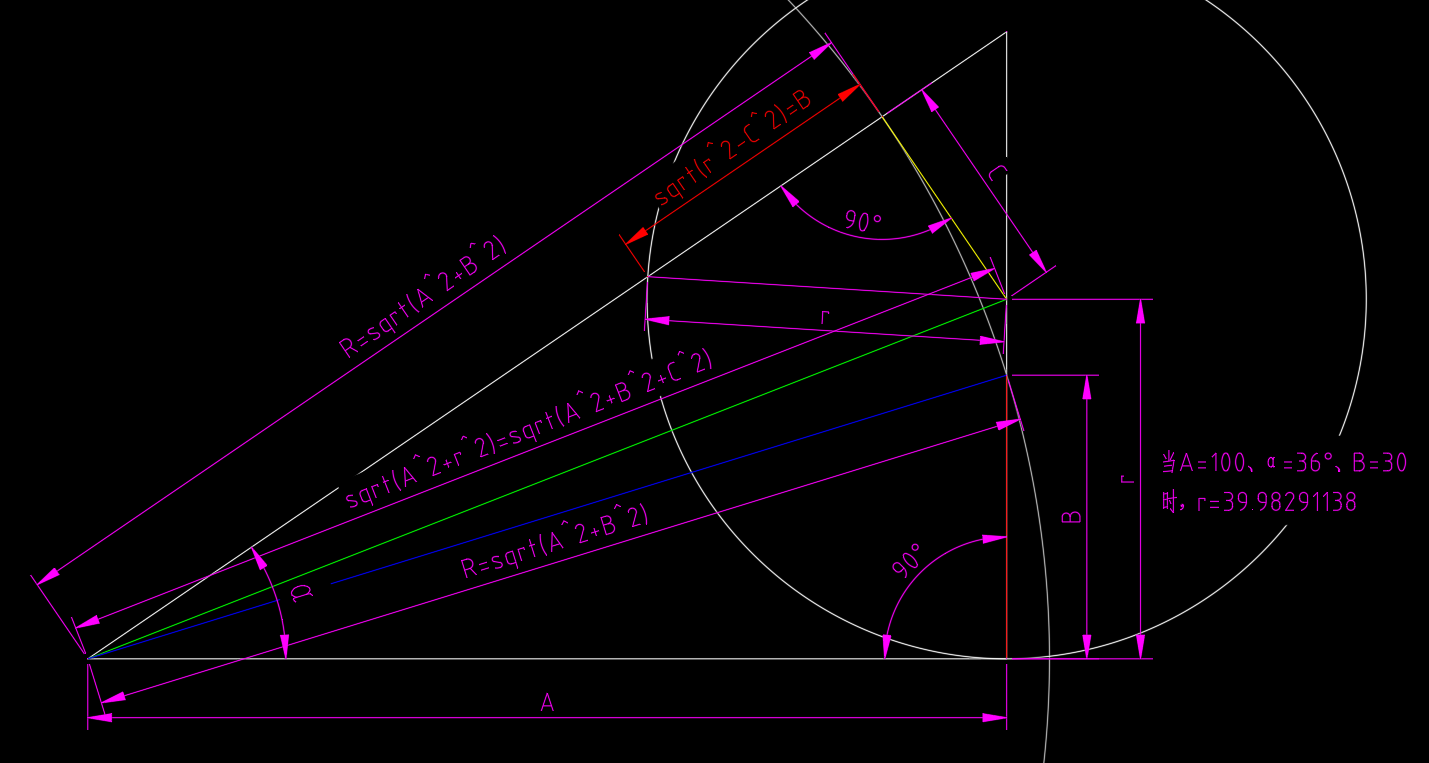

屏幕截图 2025-07-04 112450.png ) K. M; n- ^7 l8 w

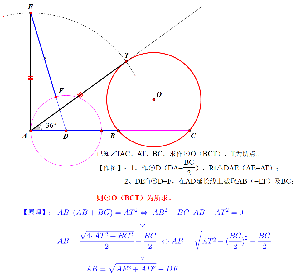

' F2 G& U& A" B  J! n( e* D( Fwoaishuijia斑竹找的是圆心,下面这个作法是求割线长(实质上是一样的,如果BC的中点为M,woaishuijia斑竹找的是AM):1 p$ V% a. U$ d, }( N3 J
