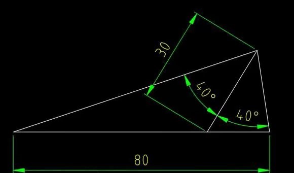

发表于 2025-7-13 10:47:52 | 显示全部楼层 |阅读模式 来自: 中国上海
画图

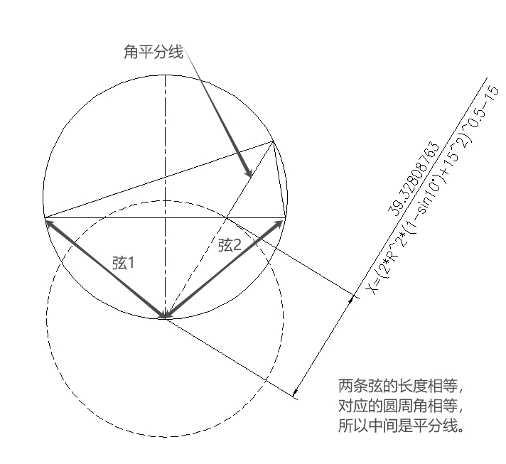

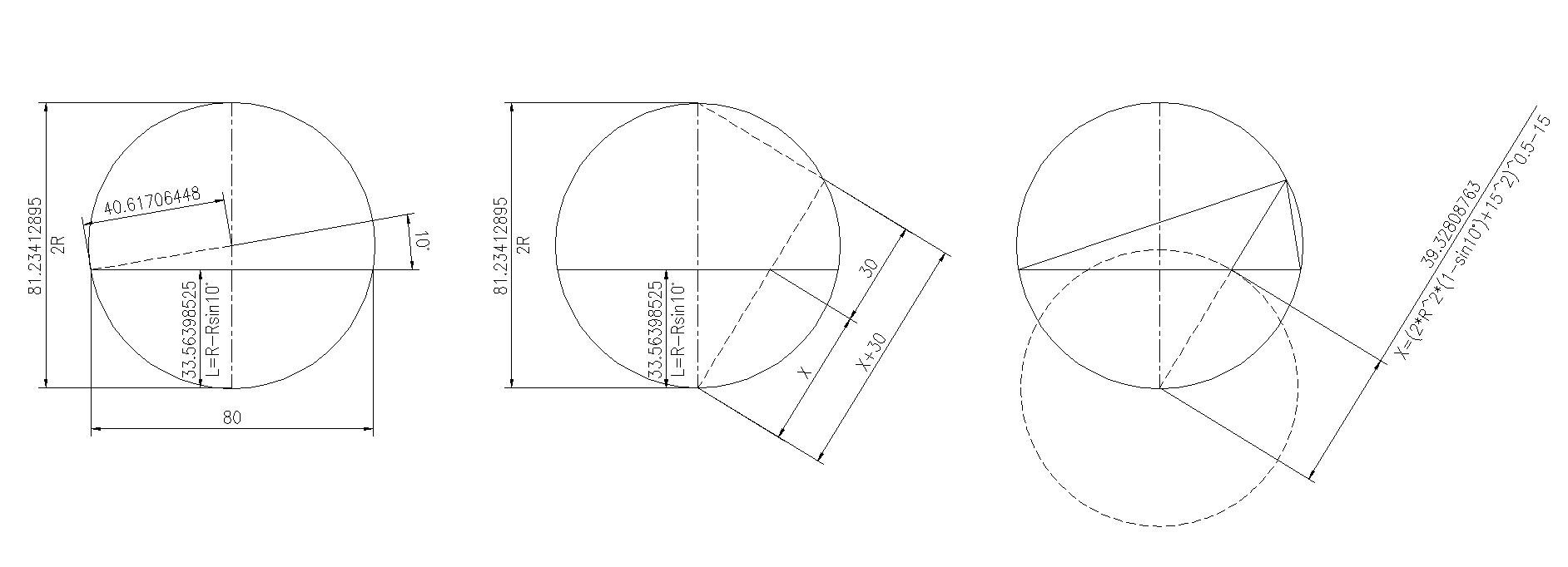

想了蛮久,应该这样画:' N* Q8 Y9 C, `% {3 c& K
1.先画出确定的辅助圆,三角形的顶点在上半圆上;
5 p8 L+ F. d  A5 x8 [" k% _, [( {2.根据相似三角形可知X的表达式,通过几何画法可作出X;5 V- b2 }0 }1 [' A- J. g/ Q* a
3.以X为半径做圆,连接交点,再延长到圆上既是三角形的顶点。
% A+ ]4 {8 T8 B7 f9 a0 o4 Y9 Z2 v请高手们指正0 g/ J$ ^5 g) U- h! C. U

 楼主| 发表于 2025-7-17 21:38:56 | 显示全部楼层 来自: 中国上海
zhaozhihui 发表于 2025-7-17 13:32( ]9 U8 L) E9 J( b6 Z
想了蛮久,应该这样画:
  o3 I: D% I% i7 l9 _0 u) n1.先画出确定的辅助圆,三角形的顶点在上半圆上;
; A, D  M) @/ e" a2.根据相似三角形可知X的表达 ...
; W7 }" h" W' F4 ]( {# E

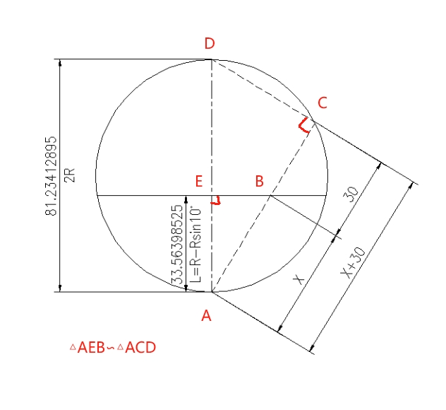

你好!相似三角形是哪两个?谢谢!
点评
[attachimg]2364756[/attachimg]  详情 回复 发表于 2025-7-17 22:32
发表于 2025-7-17 22:32:14 | 显示全部楼层 来自: 中国江苏盐城
lxgstar 发表于 2025-7-17 21:38  V3 J4 U9 l% N( e3 X
你好!相似三角形是哪两个?谢谢!
$ P$ e9 L( g% F* d; ^
2 |+ X0 \; `+ E, \8 T; y

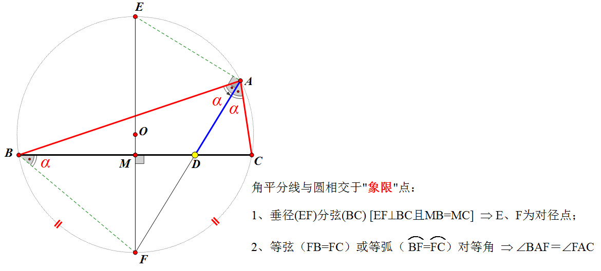

 楼主| 发表于 2025-7-18 10:37:05 | 显示全部楼层 来自: 中国上海
/ \3 H5 X1 [9 \& Y谢谢!不好意思再请教一下,为什么判断角平分线与圆相交于象限点?
点评
这样解释可否? [attachimg]2364758[/attachimg] 可以这样“画”: [attachimg]2364759[/attachimg]  详情 回复 发表于 2025-7-18 15:03
[attachimg]2364757[/attachimg]  详情 回复 发表于 2025-7-18 12:06

发表于 2025-7-18 15:03:12 | 显示全部楼层 来自: 中国湖南
lxgstar 发表于 2025-7-18 10:37
4 n9 y+ M4 Z4 }# ?* \谢谢!不好意思再请教一下,为什么判断角平分线与圆相交于象限点?
: c- u# Q% r, B. u5 }" o2 \
这样解释可否?
, I, x$ \/ \. t+ J7 C 2025-07-18_150104.png + u. P+ w) Q- k; G
可以这样“画”:
8 p7 U0 F. E# G/ l- a$ j 2025-07-18_143438.png # F. y) q/ V) T6 ]; A" @

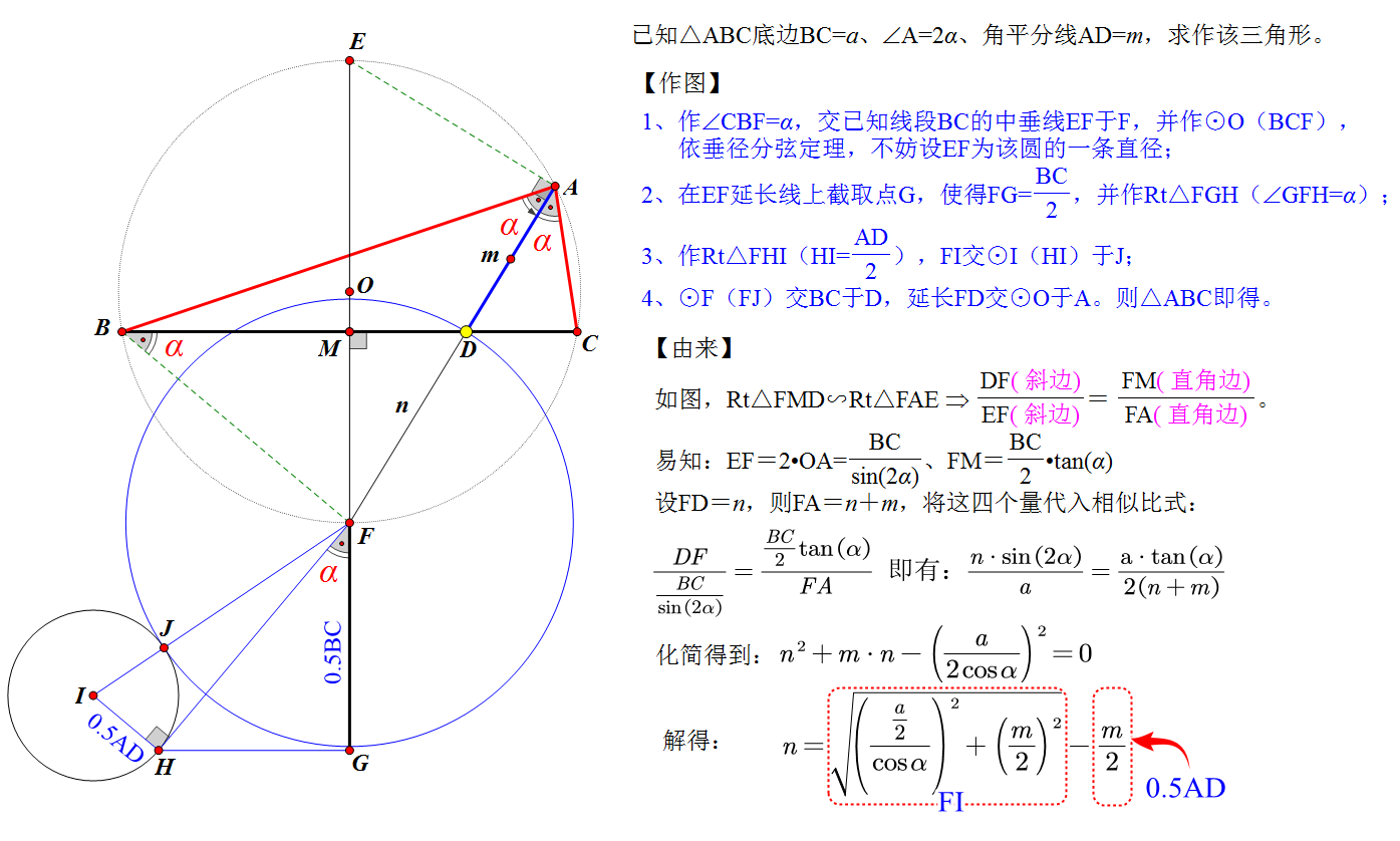

 楼主| 发表于 2025-7-18 18:48:32 | 显示全部楼层 来自: 中国上海
4 Q- _. v  S' a& ^1 u0 @明白了。当时脑子短路了。谢谢!
 楼主| 发表于 2025-7-18 18:54:16 | 显示全部楼层 来自: 中国上海
gongwen0519 发表于 2025-7-18 15:03
' G( [6 _/ q4 V5 z: b. c; j$ S这样解释可否?
; p8 N+ q: _# c
; J! Q* O; Q" o, G  h+ Z( p可以这样“画”:
2 C5 S/ D0 e: h+ m& x3 N/ D4 Y
太强了!完全几何画法。图是怎么画的?各种点、线、字漂亮得一塌糊涂!能教一下吗?或者告知到哪里能学成这样。谢谢!
点评
几何画板作的图。数学公式编辑器排版出的公式。  发表于 2025-7-19 08:42
