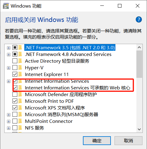

1、确认是否开启IIS服务

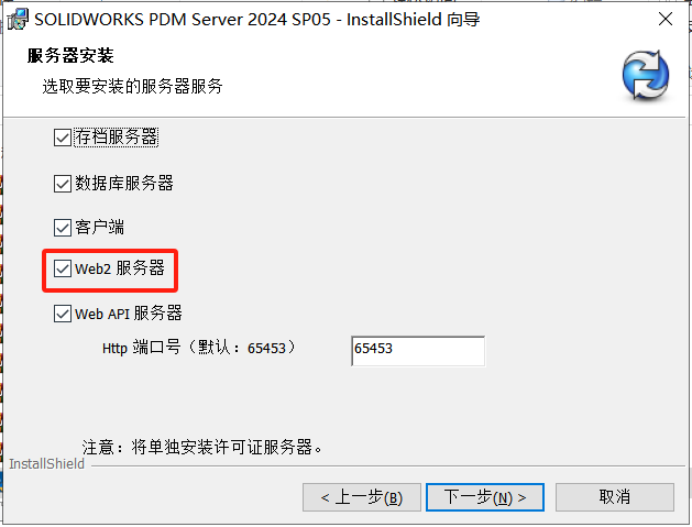

2、安装web2服务器组件

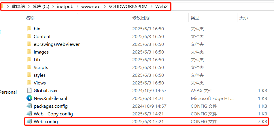

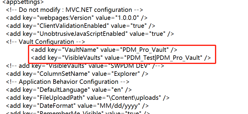

1、找到如下图所示的文件路径,打开配置文件进行编辑
2、将这里的“PDM_Pro_Vault”替换为自己的PDM库名,如果存在多个,可以在第二行使用竖线进行分隔

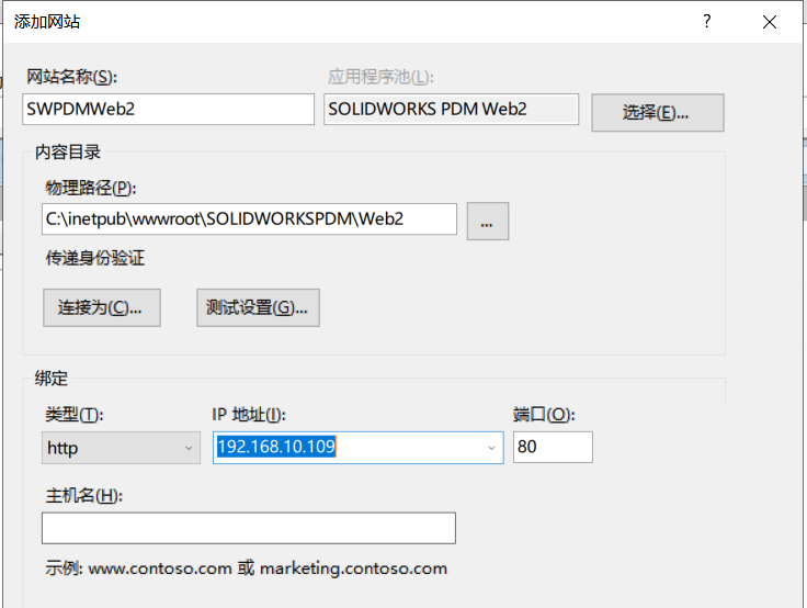

三、添加网站

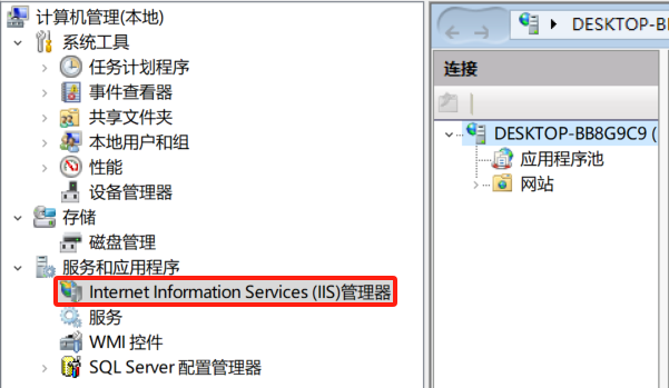

1、进入计算机管理界面,找到服务和应用程序,点击IIS(Internet Information Service)管理器
2、右键点击网站,添加网站
Ø  填写网站名称;
Ø  应用程序池选择SOLIDWORKS PDM Web2;
Ø  物理路径选择前面编辑的配置文件所在路径;
Ø  IP地址选择服务器的IP地址,可以在终端使用ipconfig命令查看

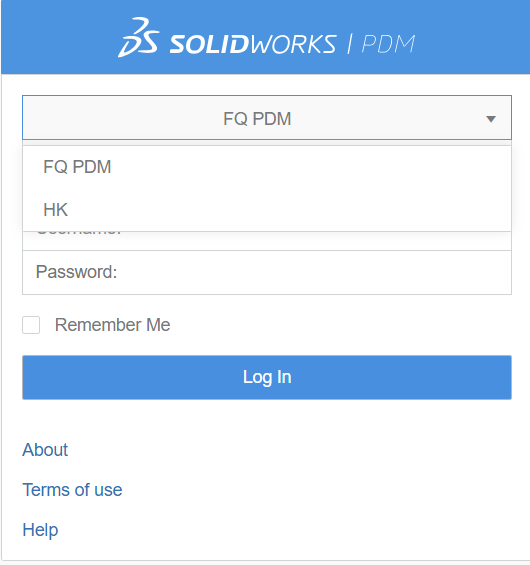

四、查看网页端效果
1、如果在配置文件中设置了多个库可以在这里选择

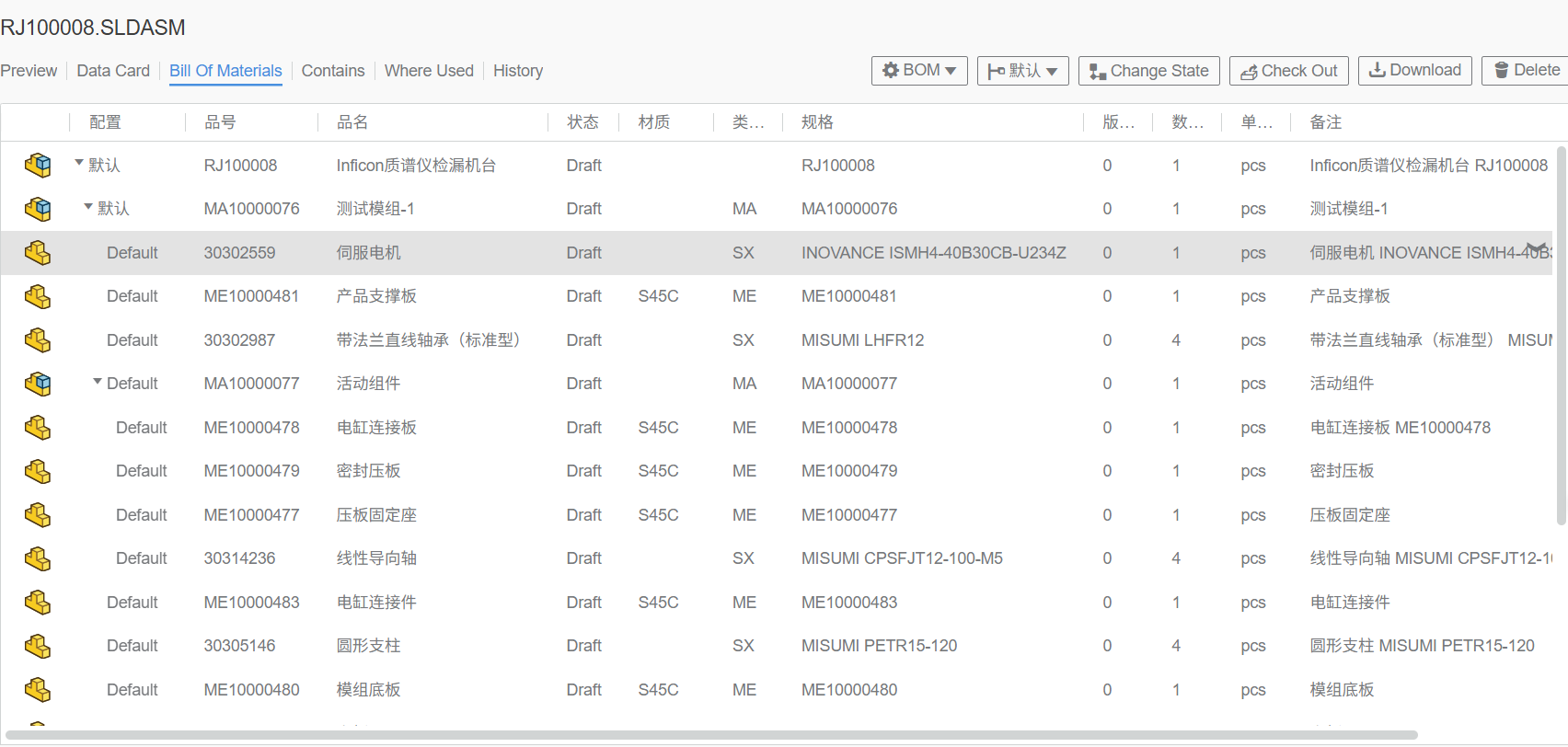

2、登录PDM库查看数据

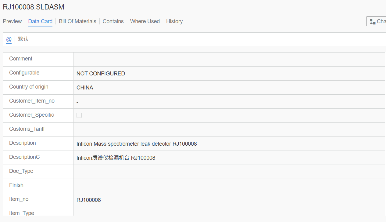

(1)查看卡片信息以及材料明细表

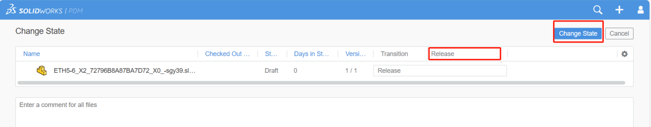

(2)更改文件状态

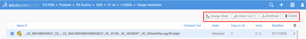

(3)网页端也支持文件检入、检出、下载和删除等操作
