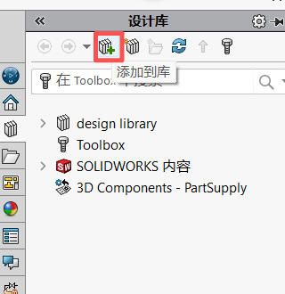

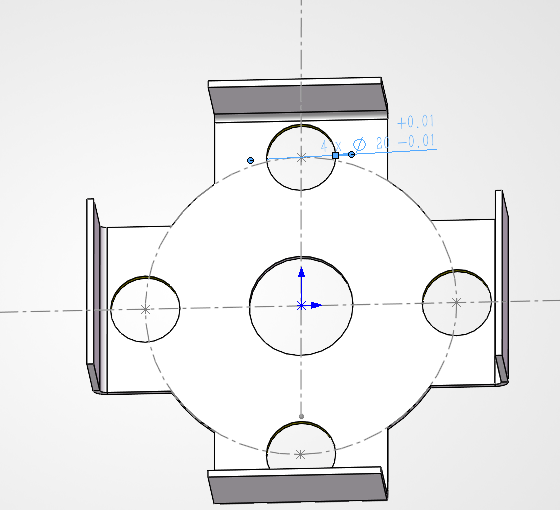

2.     在特征库中可包含Dimxpert尺寸
一.点击设机库上方的添加到库,选择要添加的项目,下方勾选MBD尺寸

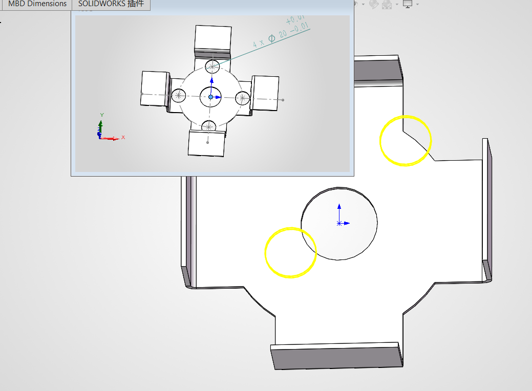

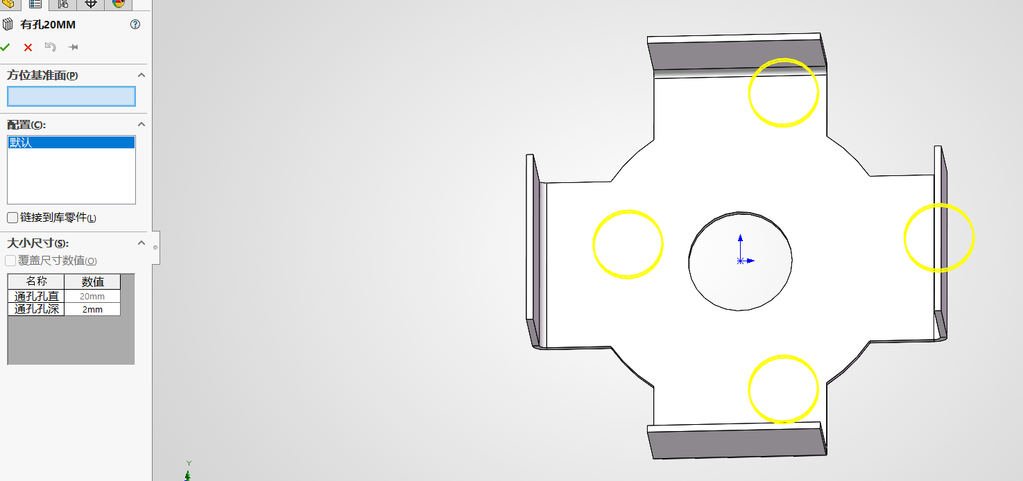

再打开无孔的钣金零件根据系统提示来进行定义条件,最后点击确定即可。
