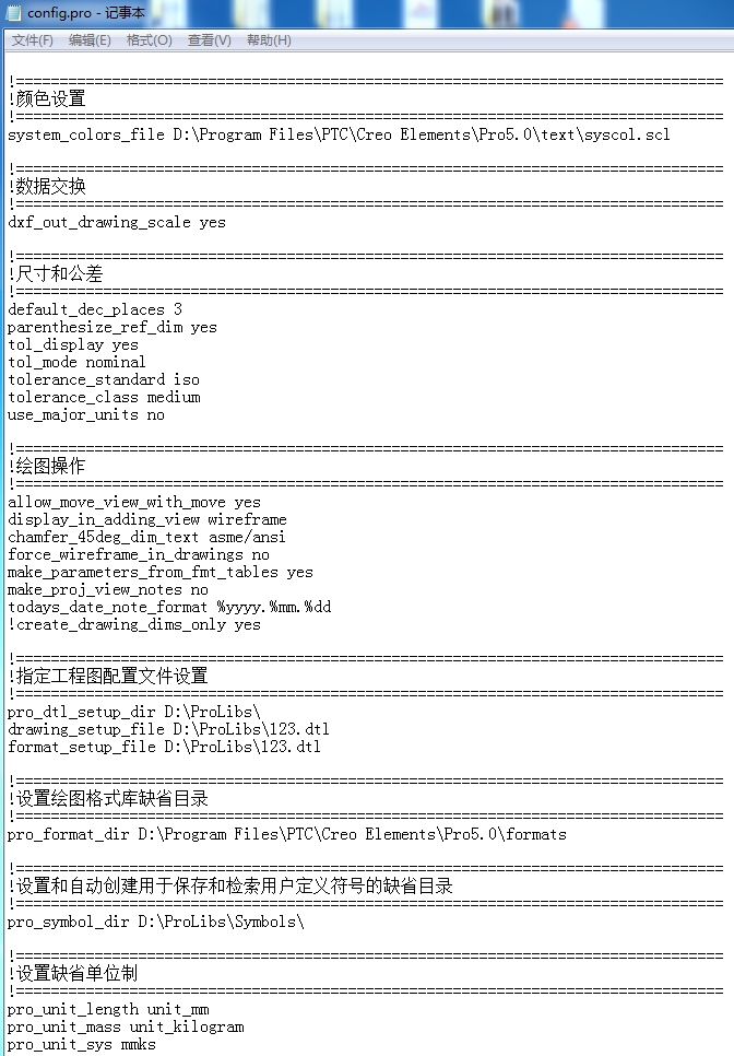

在Proe中,有一个配置文件config.pro管理着软件启动时加载的相关选项,如下图所示;在solidworks里面管理着软件启动加载项的文件是哪个?有知道的吗?
8 S7 E" ~9 M( y4 K# {. X
Proe的config.pro文件
Proe的config.pro文件
