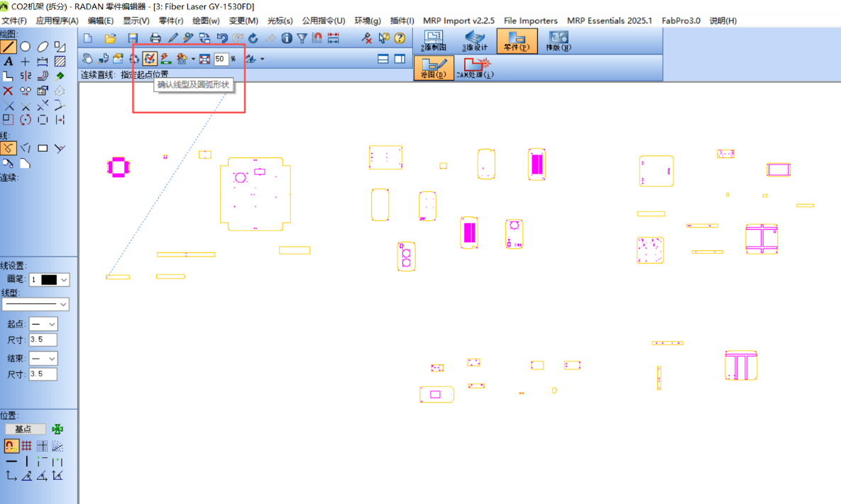

1.  首先,我们将需要拆分的CAD图纸导入到Radan中,并且检查零件的封闭性。如下图所示:

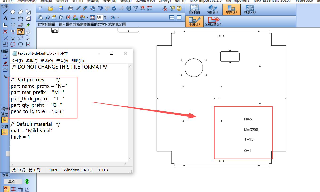

2.  然后,我们可以将零件的属性信息标记在零件上,包括:名称、材质、数量、厚度等。Radan在拆分的时候,就自动会将零件以及其属性信息拆分到排版项目中。如下图所示:

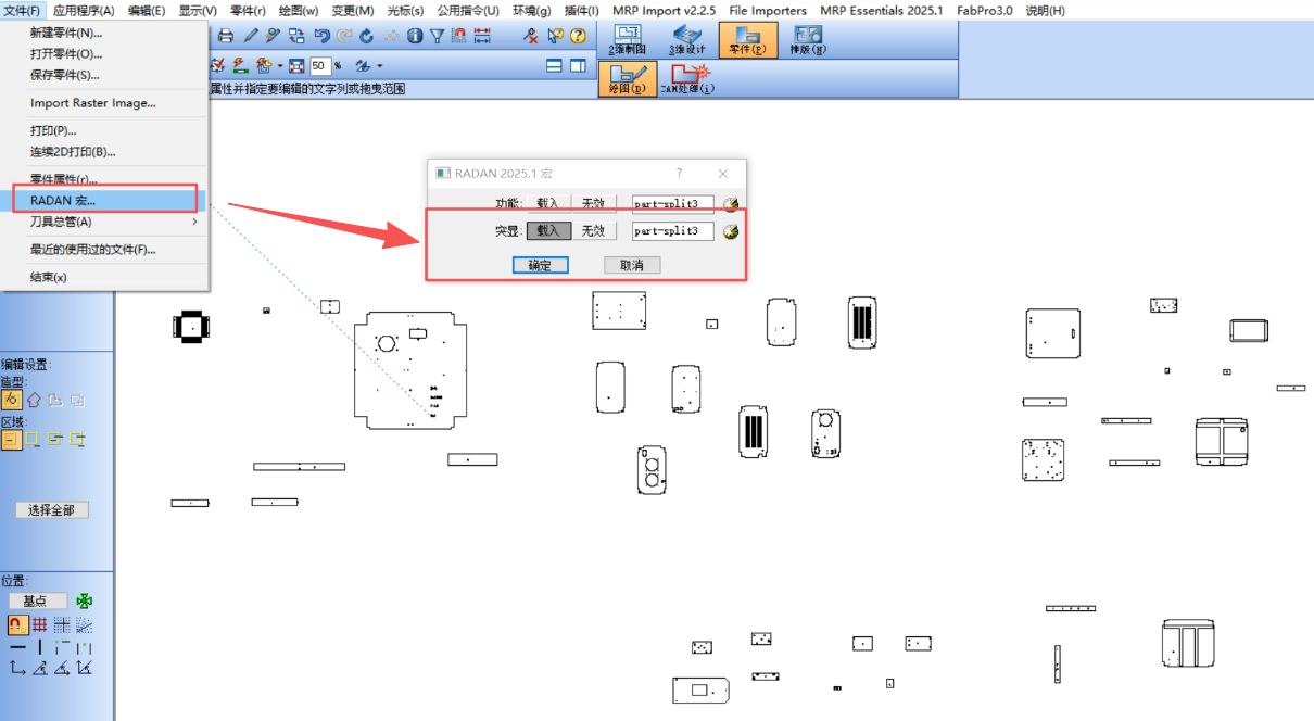

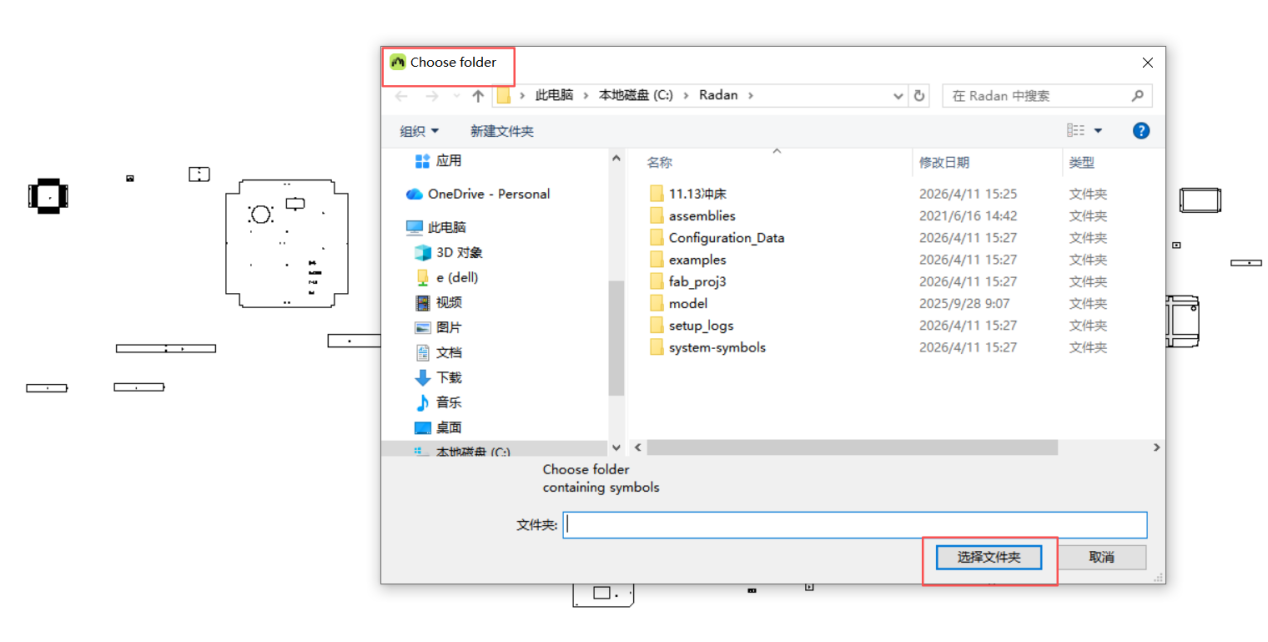

3.   然后,在Radan中调用拆分CAD的宏“part-split3”,选择一个保存零件图纸的文件夹。Radan就会将CAD中多个零件图纸进行自动拆分。如下图所示:

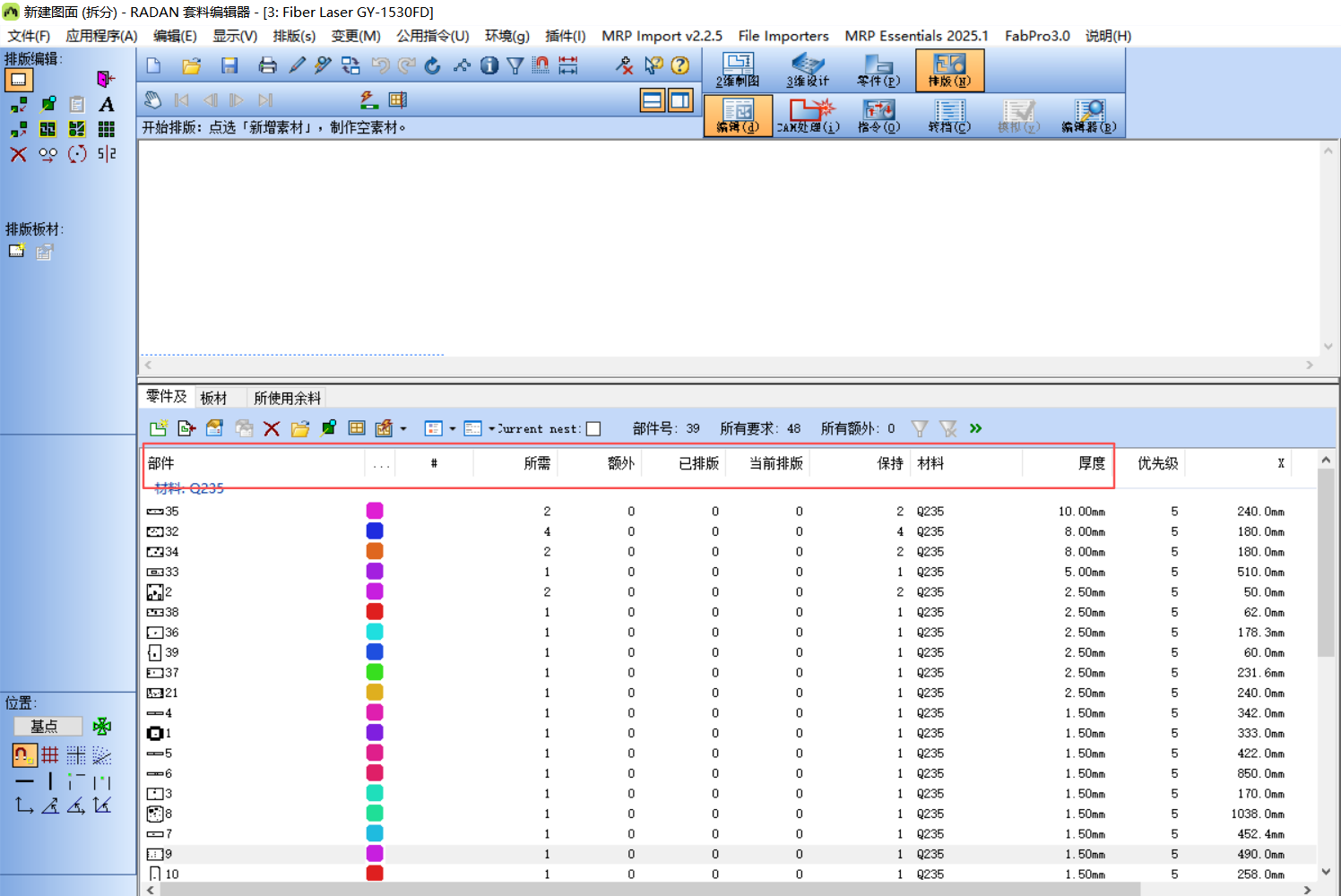

4.   最后,将CAD图纸中的多个零件以及零件的属性拆分到排版项目中。如下图所示:
