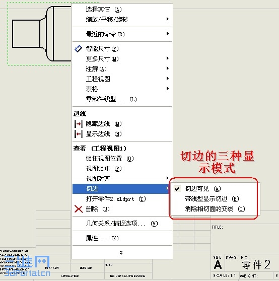

/ |  m, E6 E5 O' A% N在 FeatureManager 设计树或图形区域中用右键单击视图并
5 i4 `6 \! m/ ~) Q选择切边,然后选择三种切边显示模式之一(如下图)) N! J  W& n9 U) ~3 J2 F6 k$ M
1.jpg , g0 Z' b+ j* N; ^# P% T
, ?+ a4 Y, _: L2 x9 S# h6 c6 x一般来说看图型切边多少,如果比较复杂的话还是不显示为好。

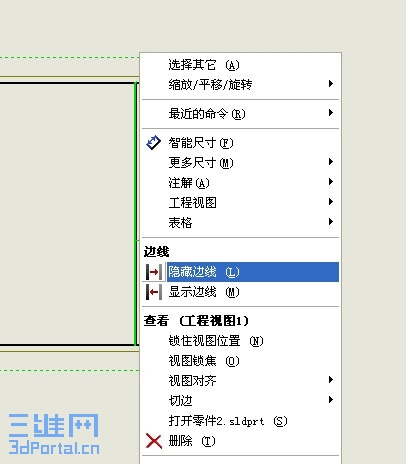

/ @- |, U: W2 j$ L# C如果是比较少的话可以选择此边边,点击右键,选择隐蔵边线.(如下图)
" C& D2 _: v1 K" ^& P/ o  L. l$ D 隐藏边线.jpg ! x& ^. N  W3 r9 Y! x
* v, x* h+ Y- |- f: q8 c5 z; t
