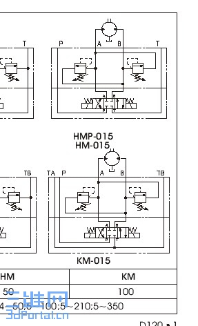

发表于 2006-11-26 00:42:45 | 显示全部楼层 来自: 中国
油研和atos都有。
' d% r8 |' {' X" M6 ]0 X油研的好像叫MBH样本手里没有
0 ?- {! i3 }- r3 U8 [2 Q7 Hatos的有图
