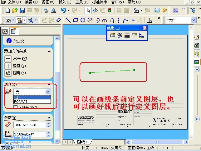

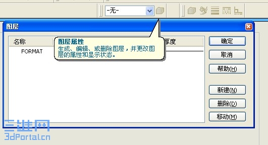

各位高手;请问怎样才能在SW工程图中显示各种图层,(像CAD那样的各种图层)
发表于 2006-11-8 20:51:40 | 显示全部楼层 来自: 中国浙江台州
我不太明白楼主的意思。可否是如下效果。
, N+ m) M4 }# e" s3 ]0 Y" I4 q8 s3 }( n
[ 本帖最后由 艾飞 于 2006-11-8 20:54 编辑 ]
 楼主| 发表于 2006-11-9 00:58:15 | 显示全部楼层 来自: 中国重庆
谢谢艾飞版主的指点,我以知道了!再次谢谢!

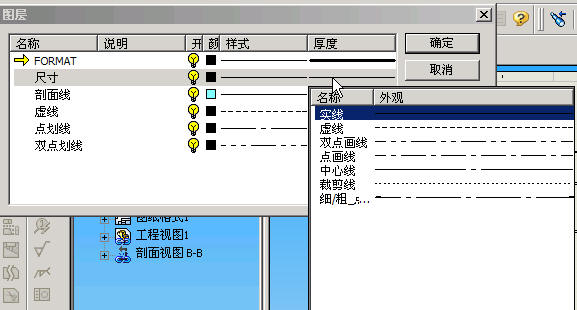

发表于 2008-6-6 15:18:03 | 显示全部楼层 来自: 中国河北唐山
原帖由 艾飞 于 2006-11-8 20:51 发表 http://www.3dportal.cn/discuz/images/common/back.gif% `7 d- v7 z+ a% U2 f; |. k
我不太明白楼主的意思。可否是如下效果。
0 D1 w" @* d4 J. g! z问一下楼主,如何定义图线的粗细????????

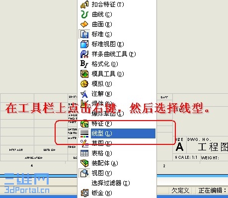

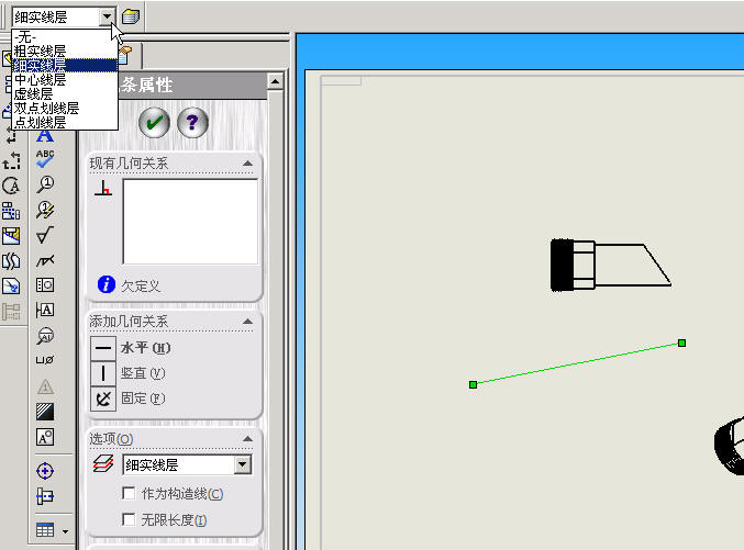

发表于 2008-8-27 17:44:51 | 显示全部楼层 来自: 中国浙江湖州
请问我的线条样式不能跳到默认上去,是怎么回事啊?有好心人帮助解答一下吗?
发表于 2008-8-28 09:25:13 | 显示全部楼层 来自: 中国浙江湖州
难道就没有好心人帮忙解决吗?太悲哀了!
发表于 2008-8-28 12:36:07 | 显示全部楼层 来自: 中国
原帖由 wmlcy 于 2008-8-27 17:44 发表 http://www.3dportal.cn/discuz/images/common/back.gif: w" f) _* O9 r, X
. Q7 q6 E0 C; w% |9 H( ^& v" H3 ^" E
存入工程图模板里。

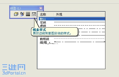

发表于 2008-8-31 13:32:54 | 显示全部楼层 来自: 中国
设置好了就行。工程图状态下,主要是标注尺寸。我设置的是默认细实线。0 l/ T, @3 Y) T
0 V: T( ?" @% A
论坛上有设置好的工程图模板,下载后使用就行。
: A5 M1 I  y5 h; b$ @) S) I6 P Snap2.jpg : Q7 X% [- e; K3 m
+ ^1 J- n, X) A; {/ Z2 Y/ Z[ 本帖最后由 oneteng 于 2008-8-31 13:44 编辑 ]
发表于 2008-9-1 16:07:14 | 显示全部楼层 来自: 中国浙江湖州
不是这个意思,当你在图层那选择某一图层的时候,可是你的线型不会跟着改,就是这头疼的很!
发表于 2008-9-2 10:38:17 | 显示全部楼层 来自: 中国
设置好图层线形就行了。0 c7 K3 s( a' E+ r, d
1 M. Y2 O3 @* u: ?
- [8 q  x2 t' K( S! k' b6 ]/ N
& _5 ~' c5 n! y; q8 U4 T  d( {1 P 2.JPG 1 P) s% C) g( v) p3 H% D% r
& {. C! m; Q* t) }0 O6 k( M0 l
[ 本帖最后由 oneteng 于 2008-9-2 10:40 编辑 ]

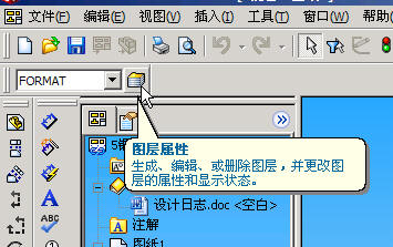

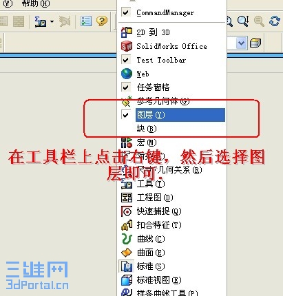

发表于 2008-9-9 16:36:38 | 显示全部楼层 来自: 中国四川成都
我今天新建了一个,但发觉,从零件直接转为工程图时,那些线型怎样才能自动对应入图层呢
发表于 2008-9-9 16:43:42 | 显示全部楼层 来自: 中国四川成都
明白了,得先将图层工具栏打开; s9 Z) ^8 i) ]* W- a
但怎么样才能让零件生成工程图时能对号入座呢,请教各位大虾呵

23# 度日 . _- e0 |; T3 u5 f
文件属性里可以设置,
