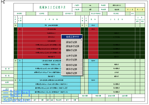

行记录的操作

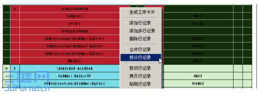

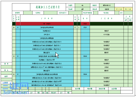

用户在卡片的单元格上按下Ctrl + 鼠标左键时,会建立一条行记录,如在过程卡中的第一道工序记录,系统会加亮当前行记录,如图。 1.png ; z7 T! R! f' j* a- C6 t
      选中卡片中的单元格才能创建行记录。用户选择行记录后单击鼠标右键,弹出如图所示的快捷菜单。 2.png " U( a8 d8 a6 f- {3 I
     1、生成工序卡片:将当前记录的内容自动填写到新卡片相应的单元格中,当前记录和新卡片保持一种对应关系。在上一节已经详细讲解,注意只有当用户创建的是工艺规程,右键菜单中才有该命令项。

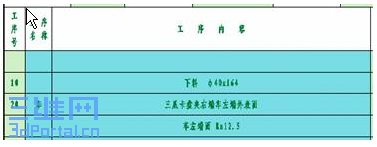

* ^3 i7 V* V1 E. M8 a" E    2、添加行记录:在当前行记录上方相邻位置添加一条空的行记录。 3.png

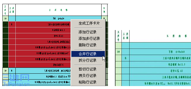

$ Y) R+ Z/ p% K  S+ L! O4 e9 {   5、合并行记录:将当前行记录与其上方相邻的行记录合并为一个行记录。如选中工序号20的行记录,单击右键选择"合并行记录"命令,就将工序号20与其上方相邻的工序号10的两个行记录合并为工序号10的一个行记录。
1 C/ G6 Q0 }8 x+ ~6 i    此时软件会自动将原有的工序号删除,然后单击并选择"工艺"下拉菜单中的"自动生成工序号",重新生成工序序号,完成行记录合并。 5.png . r% {# |$ F$ e

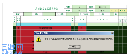

   (1)合并行记录时,如果当前行记录上方相邻的行记录为空记录,将无法进行合并,系统提示用户删除不需要的空记录,如图所示。 6.png - F! o, x3 S" n1 c- R$ E

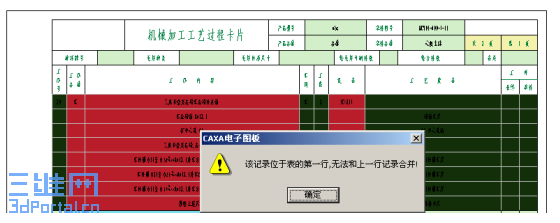

  (2)合并行记录时,如果当前行记录位于表的第一行,系统提示无法与上一行记录进行合并,如图所示。 7.png ! l5 C8 g* `: w+ W+ {

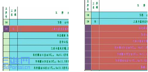

    6、拆分行记录:将当前行记录拆分为两个行记录,其中该行记录的第一行为第一个行记录,其余各行为第二个行记录。例如选中工序号20的行记录,单击右键选择"拆分行记录"命令,就将工序号20拆分为两个行记录。 8.png
' F, t% j) I; F; {4 m' _0 H4 R7 m    此时按下Shift键,鼠标左键单击原来工序号20的行记录的第一行任意位置,第一行被加亮显示,说明第一行为拆分后的第一个行记录;按下Shift键,鼠标左键原来单击工序号20的行记录的其他各行(除第一行外)的任意位置,其余各行被加亮显示,说明其余各行为拆分后的第二个行记录。 9.png . R8 m, w4 G; J) w; A

 楼主| 发表于 2006-11-11 23:00:05 | 显示全部楼层 来自: 中国河北石家庄
我用工艺图表,右键菜单没有生成工序卡片这一项,是怎么一回事
发表于 2006-11-12 14:14:47 | 显示全部楼层 来自: 中国湖北十堰
回复 #3 friendxjwq 的帖子
只有“工艺规程的过程卡片”的行记录的右键菜单中才有“生成工序卡片”这一项。
