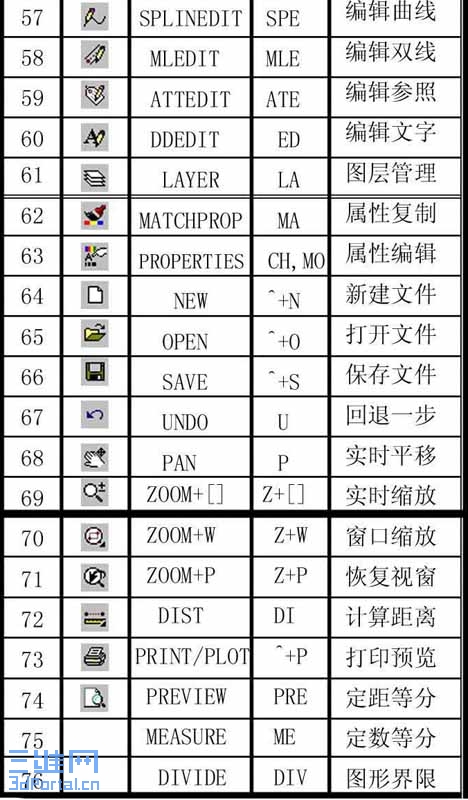

8 N0 N3 [3 ~9 w' Q不过,下次楼主要细心一些,好象73到76乱了,美中不足。试一下就知道了,不至于误导的。呵呵。

祝贺你,不过,你看看
' {4 E% P: M- e0 s+ {73到76,打印预览,定距等分,图形界限等说明对应的命令对吗?
# E. ]2 c  y2 O
3 x9 ]: T+ _! I
那里真的有点问题

73~76好像对应错误了 呵呵7楼的看的好仔细啊
