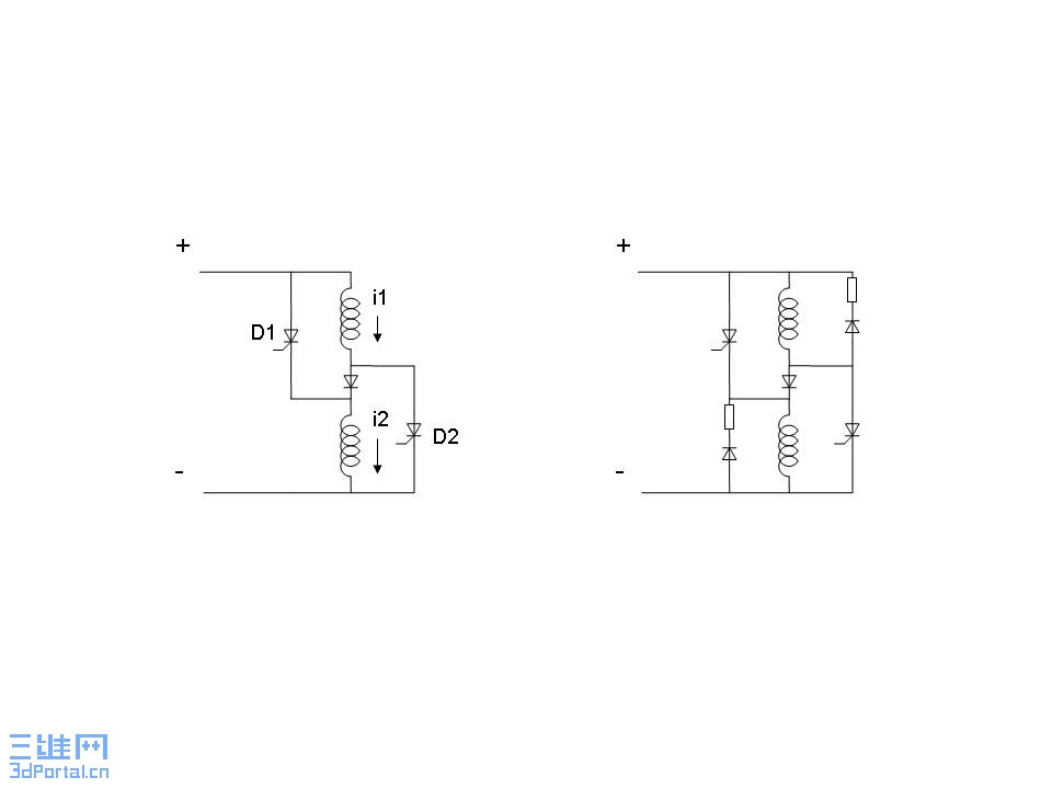

9 e9 }8 {& R3 }  g5 A( `我曾经遇到过一个电磁铁有两个线圈,接通的瞬间两个线圈并联,产生更大的力,若干秒后在该为串联,维持电磁铁的行程。而该电磁铁需要一个电子转换装置,此时线圈很少烧毁,但是这个转换装置却经常损毁。

看了楼主的帖子,简单分析了一下,不知道说的对不对。
7 h& j3 \$ e; u/ P两个线圈先并联后串联,中间不可避免要用切换装置,如果两个线圈电流不等值,就可能产生内部的电流环路,从而烧坏切换的电路
3 C* J) ]: y- k" k+ L如第一个图,i1 != i2 且相差有一定值 ,换路后由于电感中的电流不能突变,两个线圈中的电流差额就需要回路泄流,如果电流较大就会发生烧毁换路元件. J  H7 L! ~7 o4 n
在第二个图中,给两个线圈增加续流回路,这样换路后就不会产生过电子元件上的过典压
& g% Y, B' V1 t+ Y
# j: O/ ]6 x2 A& j3 I; n2 L5 b[ 本帖最后由 yqwfk 于 2006-11-10 18:37 编辑 ]
