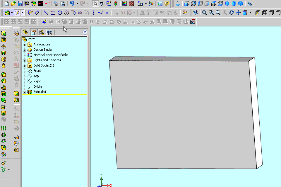

请问各位大侠,字体输入之后怎样使它变为草图啊,因为这样它才可以拉申字体啊.是不是用   注解--注释工具输入字体的啊?

你的字要在一定程度上大些,才可以拉伸,太小拉伸看不到

还要注意字体,有的字体是不能拉伸的,一定要注意!
