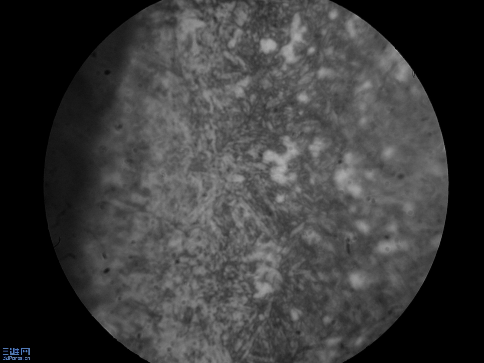

有谁积分高的,能帮我看看这金相组织怎么样,是什么原因产生组织不均匀的?

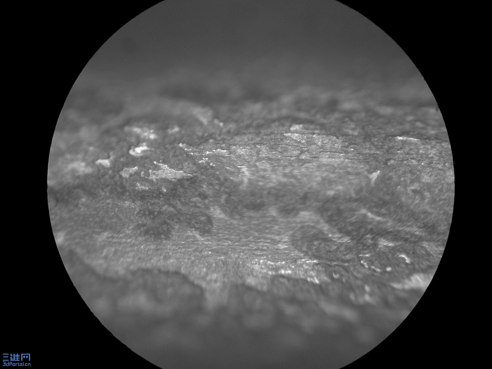

+ h! F# j4 f3 m4 ~对了,再看看这张为什么外壳会变这样呢?8 u) U4 a" C6 ]+ D; i

金相组织
总该说说材质,状态吧.不然恐怕没法帮你.
 楼主| 发表于 2006-11-18 10:32:32 | 显示全部楼层 来自: 中国江苏南通
材质是我们公司自己配置的合金钢,应该是T12钢这一类的' v. M/ i" h( C% d- w9 T. ?
718度的球化而成这样

金相组织
0.8碳,合金成分如何?热处理的目的是球化退火吗?球化前的组织是什么?
发表于 2007-3-8 13:53:36 | 显示全部楼层 来自: 中国江苏苏州
第一张和第二张差不多,由于金相不太清晰,只能看到大根,有片状珠光体组织,白色的看不太清楚,可能是未溶的碳化物吧(渗碳体组织)
6 f3 v) h5 ~/ P! S5 ?; @, S8 p$ G5 i5 n4 I
第三张和第四第是不是零件本身的放大照片,好像不是金相组织.有很多的氧化皮.

发表于 2007-3-8 22:24:04 | 显示全部楼层 来自: 中国江苏南通
第一张和第二张照片太不清晰,只能看到大概,第一张有针状组织,第二张好象有片状珠光体,白色的看不太清楚,可能是未溶的碳化物,楼主照片怎么会拍成这样?如果是工具钢退火的话,这样的组织是绝对不行的。
( `+ G" S( m( A; c% R第三张和第四张不知是什么照片?好象是表面?又好象是断口?无法分析,看来楼主的拍片水平有待提高,楼主可能刚入行不久。

发表于 2007-3-8 22:25:59 | 显示全部楼层 来自: 中国江苏南通
原帖由 dodo-king 于 2006-11-18 10:32 发表
8 T) I. u6 ^0 A* D材质是我们公司自己配置的合金钢,应该是T12钢这一类的) {5 X7 |' P3 s1 U- c9 |3 D- m
718度的球化而成这样
4 Y$ z2 |; j7 L: A+ J9 W2 w! c8 x0 M" _
T12可不是合金钢,是碳素工具钢。
发表于 2007-3-18 14:13:41 | 显示全部楼层 来自: 中国天津
照片放大倍数太低,焦距似乎也不好,且制样有问题,检验面不在一个平面上,总之基本看不清楚,楼主应该好好练习,这种照片不好拿出手的.不是笑话你.真是这样.多努力!
