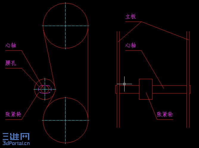

发表于 2006-11-11 20:46:17 | 显示全部楼层 |阅读模式 来自: 中国山东济南
请大家pp有没有问题??
! T. y# n& C8 j6 t5 b+ q心轴在腰孔内滑动,有弹簧拉着,图中未示出% G" F; A, |: Y3 D2 T( T
并请问如何限制心轴在两立板间的位移??
! G+ q; s/ a  m  _6 U# g8 Y- P1 [' P! G  V6 m% V  B2 g
另:感觉这方面的资料少,上哪儿去找啊??
1 G0 A7 n- |, o; x+ D7 R" e9 M; d& {7 M9 N

发表于 2006-11-11 21:21:00 | 显示全部楼层 来自: 中国山东青岛
可以在张紧轮的两端加挡圈,紧定螺钉固定
 楼主| 发表于 2006-11-11 22:10:08 | 显示全部楼层 来自: 中国山东济南
我问的是限制心轴在两立板间的位移& E% ~! m9 ~, C
张紧轮肯定要加挡圈的
发表于 2006-11-11 23:24:30 | 显示全部楼层 来自: 中国甘肃兰州
不知道是链传动还是皮带传动。但某一端都必有滑动轴装置。可以参考这个滑动轴的位移限制装置。建议该张紧轴两端按横向轴距洗扁,轴端加大的轴端垫片,用螺栓固定的那种。垫片与扁轴台肩距离比钢板大些,即留合适间隙。
发表于 2006-11-12 10:31:38 | 显示全部楼层 来自: 中国河北沧州
在轴的一端开槽,安装轴用卡板效果可能不错

发表于 2006-11-14 17:41:14 | 显示全部楼层 来自: 中国河南新乡
图中张紧轮并不在心轴中心,不知道你设计的拉簧作用点在哪,会不会拉偏呢?( J+ U: v3 V8 I' k
感觉用摆动装置可能会好一点吧。

发表于 2006-11-14 18:34:47 | 显示全部楼层 来自: 中国河南洛阳
腰孔设计在立板上,立板上钻通孔,通孔中穿一螺杆(直径比通孔小一点),螺杆上加一螺母。工作动作:转动螺母,螺杆前进或后推,顶紧或松开芯轴,达到调节涨紧轮压紧程度。
发表于 2006-11-14 21:44:25 | 显示全部楼层 来自: 中国江苏扬州
根据实际情况而定:
/ d& f9 N, _8 K5 B# T1、轴端档板
- b. B. J2 W4 {7 a4 M" g; Q2、销, E- A; L2 F+ Z* {' K+ A" }
3、螺母  ]6 {) F. ?8 w8 u0 V" B% @, F
4、档圈
7 [. x0 q9 Y( i) ?3 y& _/ o0 S- `9 ]5、焊接- c1 C5 N7 X. H, w, A3 ]9 n$ ~3 @
发表于 2006-11-14 22:39:39 | 显示全部楼层 来自: 中国广东东莞
如果要限制心轴在两块立板移动,可以加工轴肩啊
发表于 2006-11-14 23:45:05 | 显示全部楼层 来自: 中国福建泉州
可采用轴肩做轴向定位

发表于 2006-11-15 08:52:23 | 显示全部楼层 来自: 中国江苏常州
这么简单的结构找啥资料啊!两边用紧定螺钉限位!平带还是三角带?!这个要弄对!

发表于 2006-11-16 08:03:38 | 显示全部楼层 来自: 中国上海
因为你想采用的是弹性涨紧轮,这样对皮带的寿命有好处,但由于涨紧轮的心轴是处在浮动状态,就会产生心轴两端的运动不同步不同量的问题,使其不能稳定工作。要想介决这个问题你可增设一摇臂机构,摇臂的中心心轴固定在两侧立板上并保证摇臂在此心轴上仅能自由转动而不能轴向位移,将涨紧轮的心轴固定在摇臂的远端上。只要摇臂具有足够的刚性涨紧轮就能平稳的工作。此外涨紧轮和摇臂的中心均应安装带密封端盖的轴承。你也可参考一下变速自行车的涨紧轮机构,灵感往往来自于生活实践,但不能照抄照搬。
