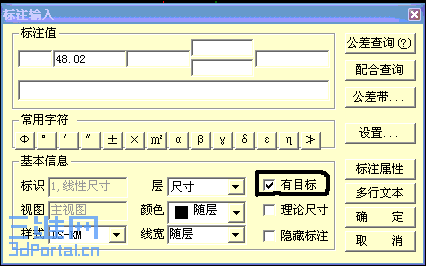

首先要把尺寸上线标注,因为2005的尺寸标注可以没有目标标出。8 `& q: A* @# Q6 g
另外与标注属性里面的“有无目标”有很大关系,见下图:
