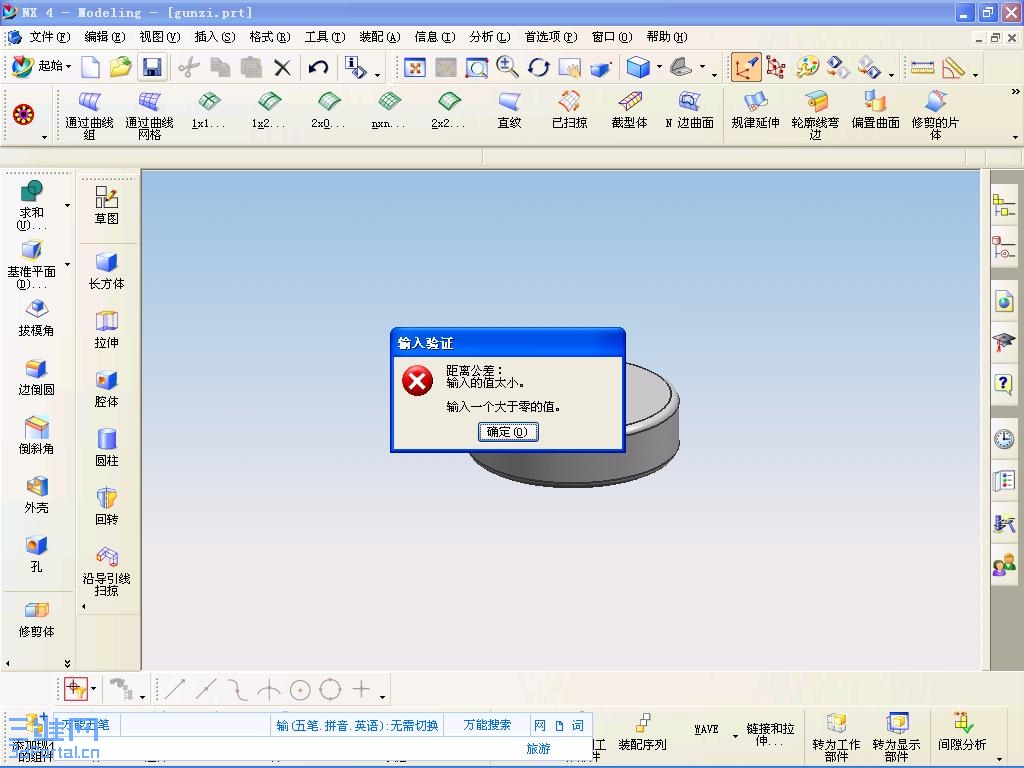

 楼主| 发表于 2006-11-14 12:14:29 | 显示全部楼层 来自: 中国河北保定
设成0的时候,出现这样的情况啊,高手帮一下,看一下怎么设定。

我也想到过这个问题,通常我是在做干涉分析时忽略轴、孔配合干涉,因为孔、轴本来就存在间隙、过渡、和过盈配合的,间隙和过盈电脑还好判断,过渡配合的话我想电脑就不能作出正确的判断了,所以我认为UG里的干涉分析针对宏观级的才有效, 有意义!
