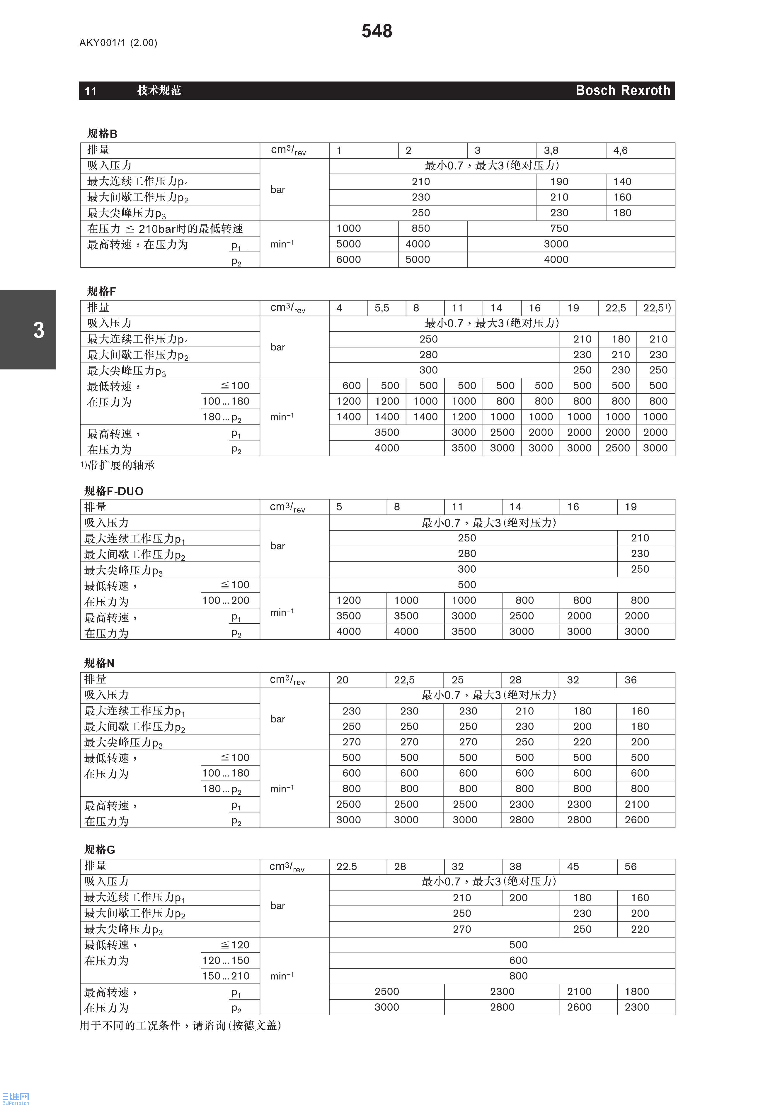

发表于 2006-12-4 13:15:42 | 显示全部楼层 来自: 中国辽宁大连
原帖由 9619 于 2006-11-13 20:49 发表2 A: D5 q! m6 U. B! z( B/ r
       我在设计液压系统时需要一个恒压(限压)式的变量泵:
  J! B: A, i1 m3 K7 p" ]6 F- H3 R技术要求:
- b7 h; B0 P$ I% W0 g" d+ Z       1、排量:q=4ml/r(电机转速:1390rpm)+ K8 J) E6 x  F* T5 q
       2、压力:P=12MPa, P/ W) x0 p# f/ {+ V2 B, D9 e  U
       由于排量较小,找不到合适的型号,请帮忙选一下, ...
1 `, G' ?, ~" x$ Z2 F$ k) q8 z) \用力士乐F系列的齿轮泵可以满足!截图如下:不好意思 我没看清楚要求变量泵,为什么要用变量泵呢?
+ {  L2 n" K+ I' H% _; s; N1 Y( ]7 ?0 x  w
[ 本帖最后由 sqhua 于 2006-12-4 13:26 编辑 ]
