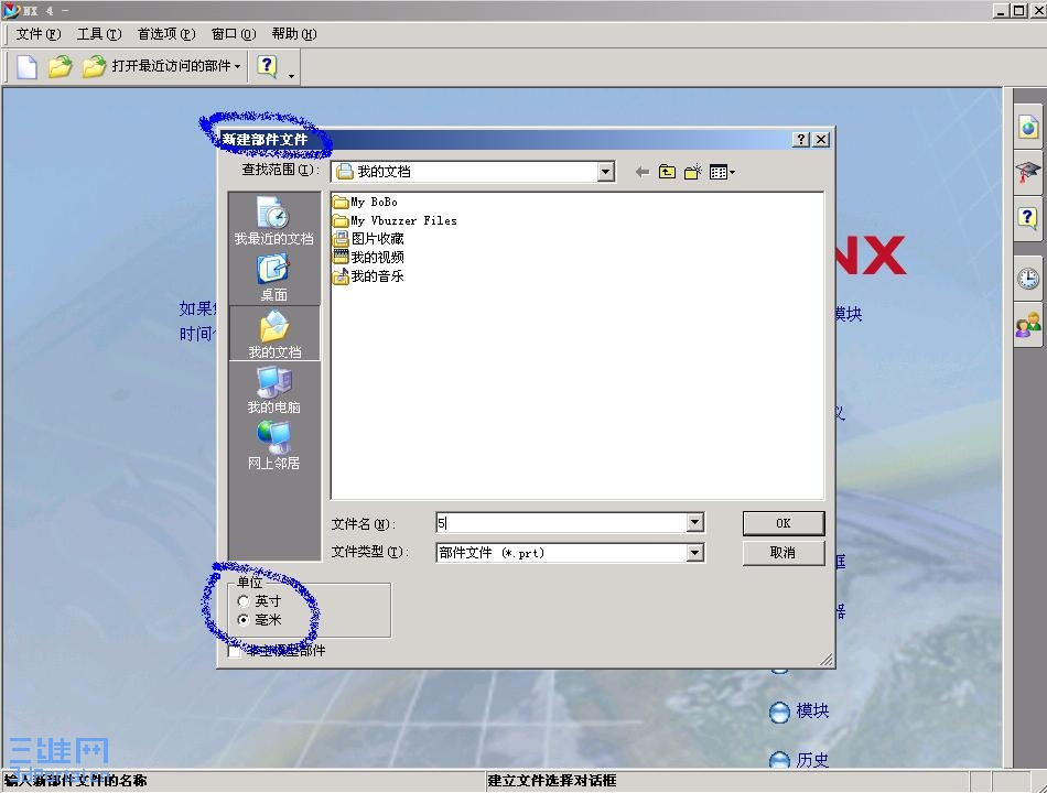

UG打开部件对话框是没有公制或英制选择按钮的,只有在新建部件对话框中才有,如图

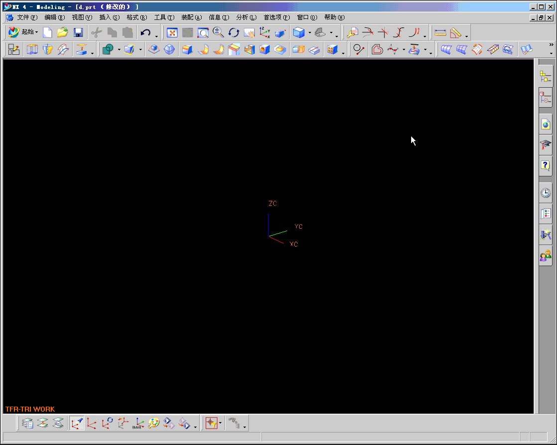

发表于 2006-11-20 19:26:15 | 显示全部楼层 来自: 中国浙江温州
在”起始“里面就包含了所有的应用了,如图所示
