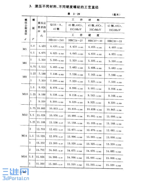

请问各位,螺纹滚丝前的直径如何计算~有无参考数据或标准~0 Z5 N7 V% @% P. z! h$ Y

翻了好几本书,觉得上海市金属切削技术学会编的《金属切削手册》(第三版)里的内容最好了。上传相关的两页。这本书论坛里有:' L$ s5 A) f8 y( ]  o0 A

我就是干这一行的,我要告诉大家的是,这个不是一成不变的,因为硬度,长度,加工的表面粗糙度,材质不同而异,一定要分析不同情况使用,上面那位所贴上来的那张表我看后感觉良多,我不知编书的人是从哪里来的这些资料,是不是他在家想出来的,我可以说这张表给任何一家紧固件制造厂都没有人敢用它,离实际太远了!!!
