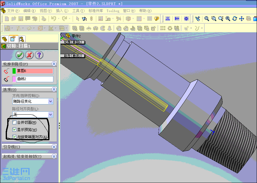

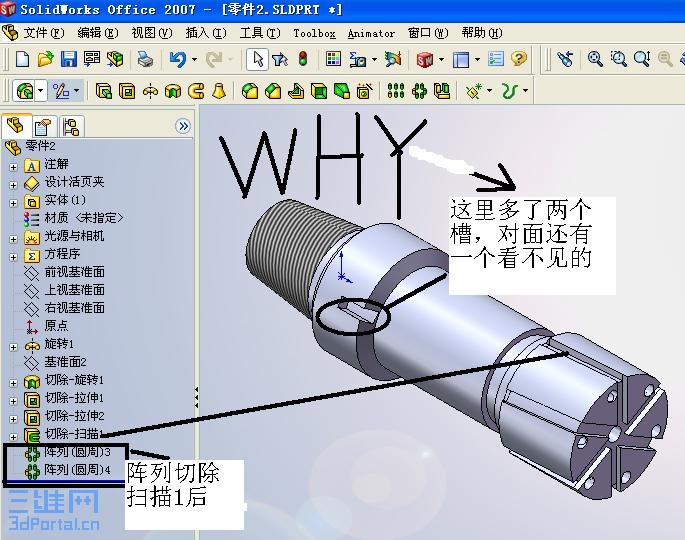

如图所示,阵列切除扫描1后,多出两个槽来,不知道为什么会这样?
+ d6 h8 h% E$ i$ l" O' k5 X难道是SW07特有的?

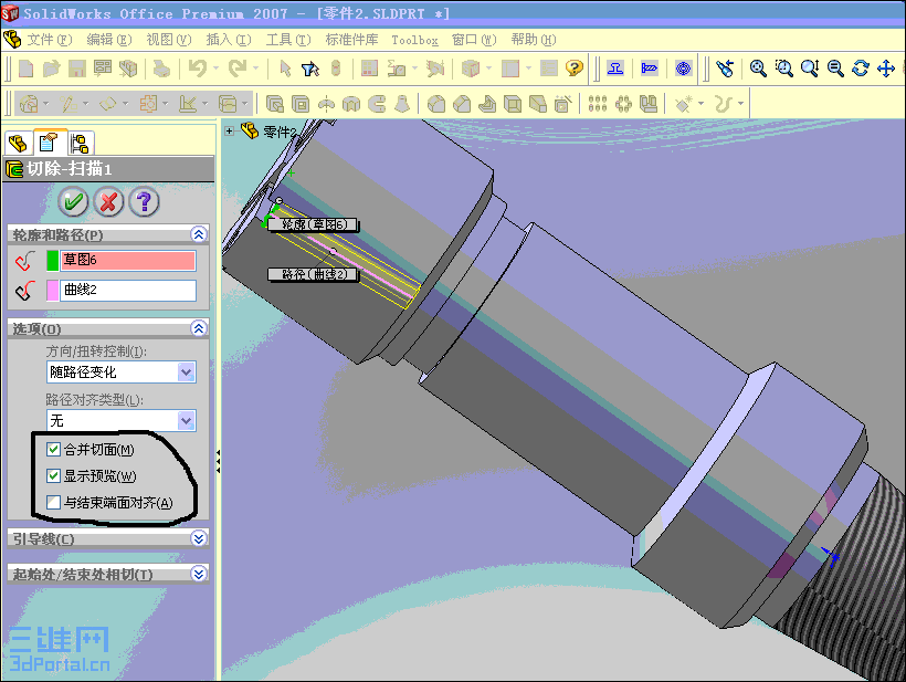

照下面的图片就可以解决问题了。
