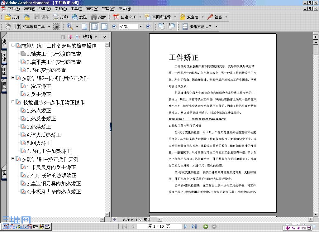

发表于 2007-3-12 17:07:52 | 显示全部楼层 来自: 中国上海
工件矫正方面的资料,很全面哦!
工件矫正.pdf
469.32 KB, 下载次数: 18
