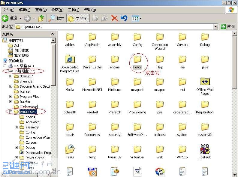

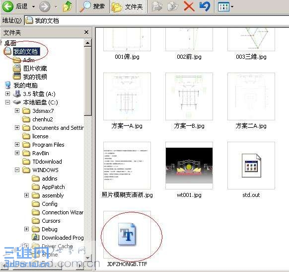

一、先下载你所需要的字体保存到你的电脑。: U% B3 k$ G: k$ ~9 R0 j- c
        例如:我下载到的字体保存在我的文档里面。(如图001)1 M9 o- @. O; r
二、然后打开你的系统安装目录下windows文件夹里的Fonts文件。如图(002)

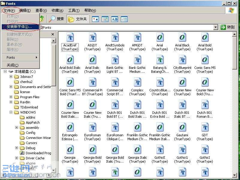

# k6 N6 i. {9 |) X三、左击文件下拉菜单------安装新字体。(如图003)& S3 X3 L( [6 R0 ^

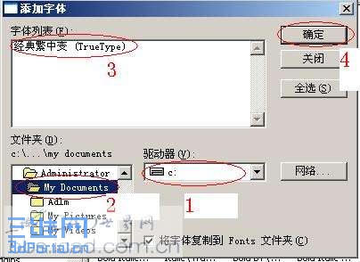

四、添加你刚才下载的字体。在这里就要找到你刚才字体下载后的保存路径啦。3 J( [6 q) L# Q. `1 b8 p- \. V6 T
        (如图004)5 m4 H, P3 ]' l8 ^

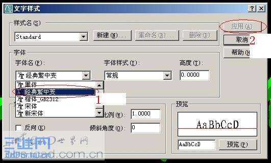

五、启动你的CAD。命令  ST
+ A7 l( `5 `5 {/ s0 @- W         是不是就可以看到你加载的字体了呢。选择它,应用、关闭。( 如图005)

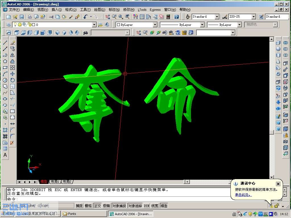

2 e% z% a. Z7 G& L) v/ R  O六、做个字看看。( 如图006)
