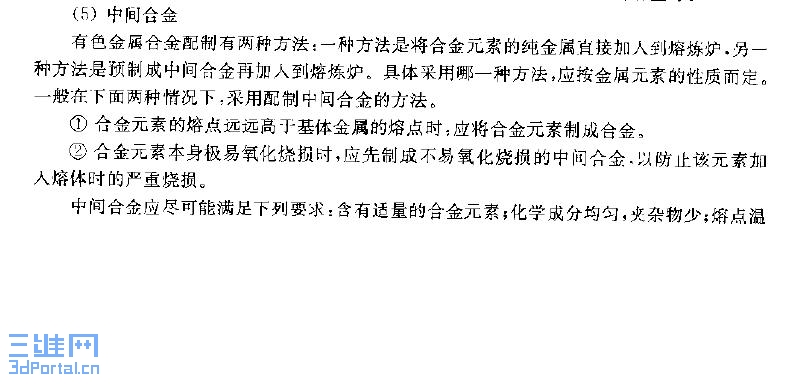

专门讲关于中间合金的资料较少, 一般都是在一些铜合金的资料中附带地讲一下.: M, x8 _0 F: h. Y3 M0 L
下面几个图片是我截取下来的.(铜合金及其加工手册, 此论坛中有,你有兴趣的话可以自已下载来看. 392-394页)

但里面并没有讲铜铝中间合金的, 因为铝不属于易挥发或易氧化的元素, 故一般情况是可以直接加入的, 不需用制作, 如果你有特殊要求必须生产铜铝中间合金的话, 可以按如下方法制取:# ]. k2 N- O. E- l
! A( w/ H( D1 W- q' G; [  \
1.熔炼:  冰晶石+2/3铜  → 熔化  → 铝  → 1/3铜  → 熔化  → 冰晶石  → 搅拌捞渣
4 D5 A6 N7 L* @, W6 W& P; y2 T: e2.浇铸: 捞渣完毕后即可浇铸.
6 D3 h8 }) O2 v3.铸模建议用石墨模, 易脱模, 但由于铜铝合金不易切割, 故最好铸模制作成板状小方块, 使用时方便
/ b1 G6 @( @- _' z
