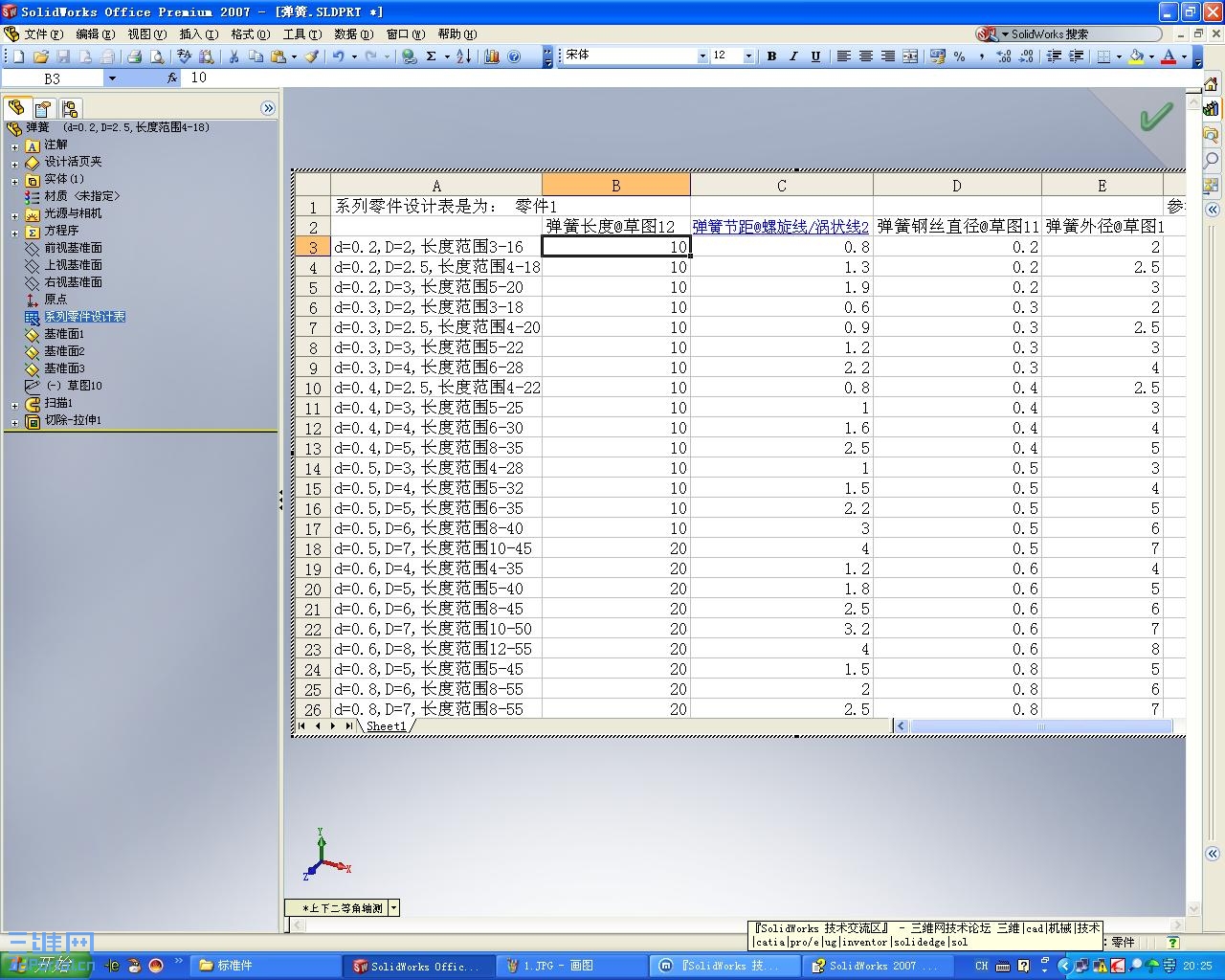

花了我一天时间,终于完成它了.三维造型花了我二小时,输这个Q81-1标准却占了绝大多数时间,还请各位下了以后能回一下贴子.让我也长进长进,互相提高啊!!!!!!!!!!斑主能加点钱吗?
利用配置实现对弹簧的选型.
利用配置实现对弹簧的选型.

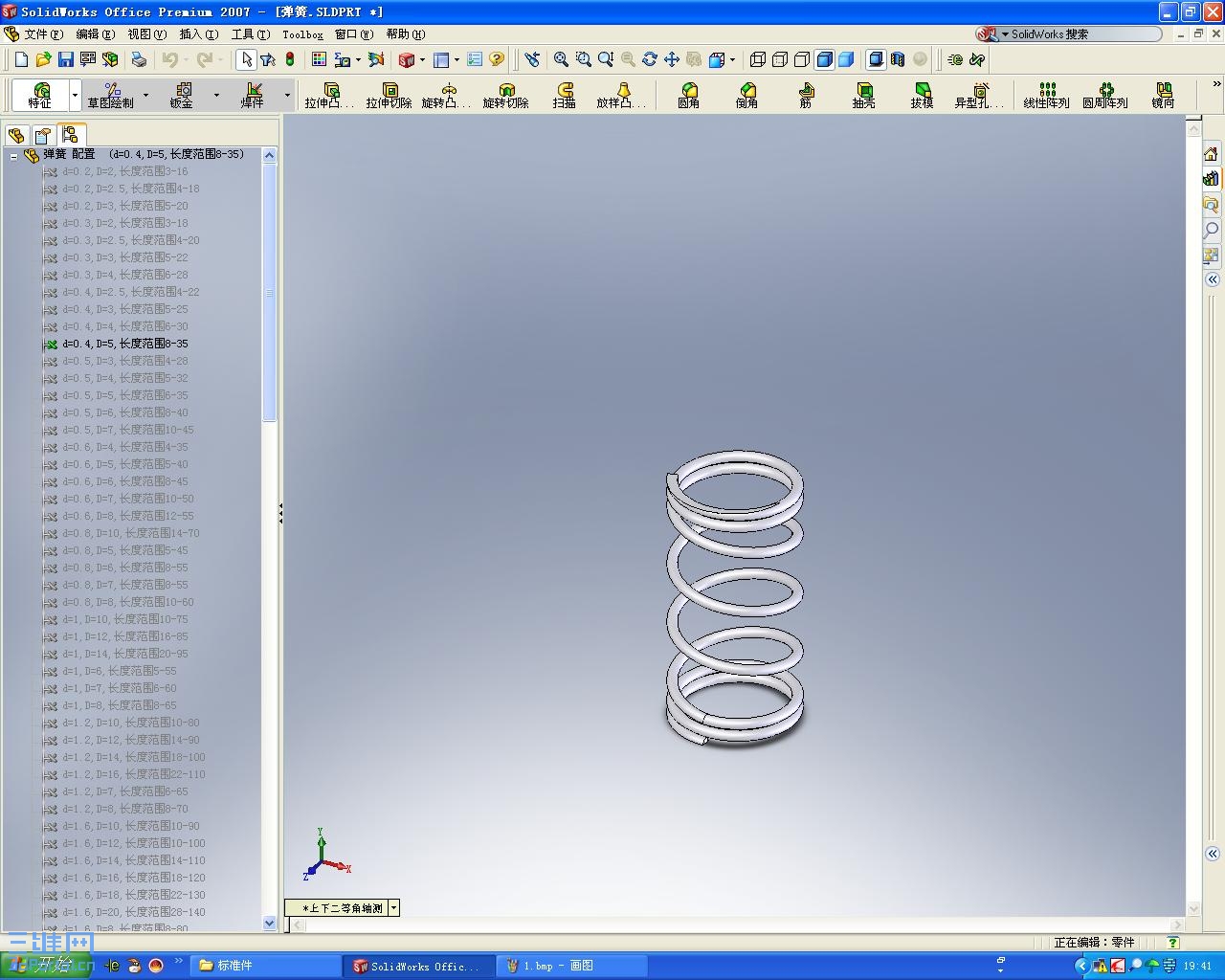

在装配体中,插入不同的配置弹簧.
在装配体中,插入不同的配置弹簧.

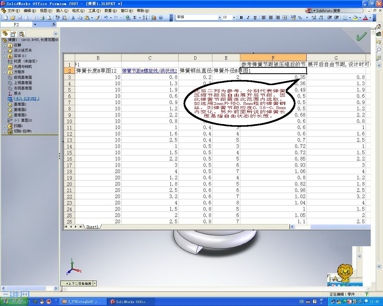

利用零件设计表,可以生成附合标准的弹簧.

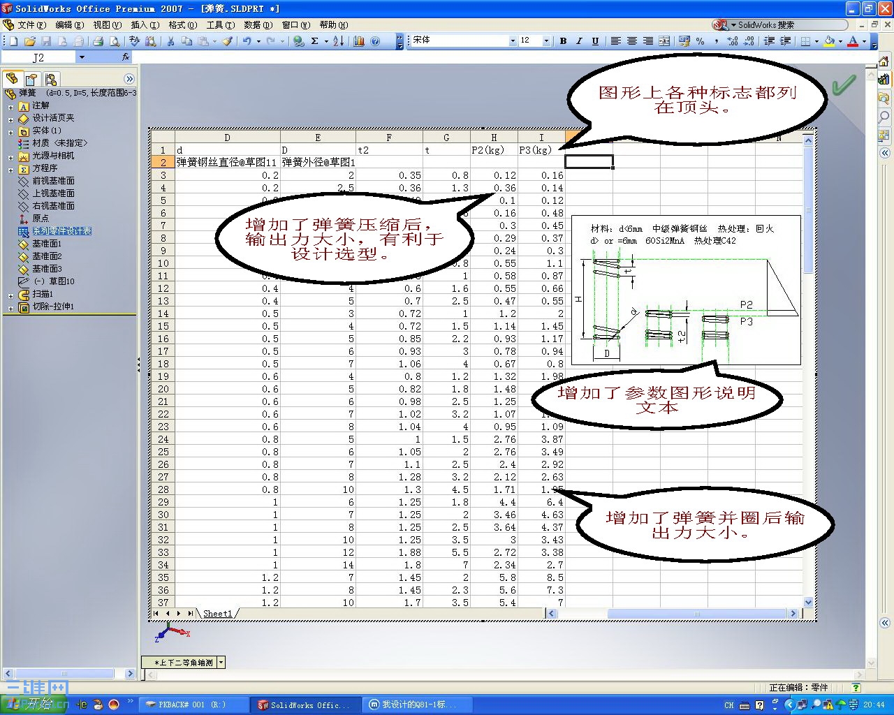

这是对Q81-1弹簧最实际的补充.
零件设计表经加载荷参数后,及图形文本后,各位应该可以设计出具一定专业水准的弹簧了。又花了我二小时,最终完成了。
弹簧.rar
347.28 KB, 下载次数: 386
最后最完整的补充,谢谢各位能感兴趣。

刚学sw,有点看不懂
1 v0 ^3 \) Q/ {- L; b" M3 o谁能告诉我一下这张表格是怎么调出来的
, D. ^- y! Y; d) F* k还有要是找到一个怎么安装到装配图
