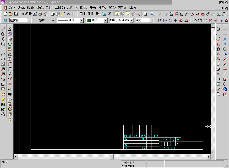

 楼主| 发表于 2006-11-20 14:58:16 | 显示全部楼层 来自: 中国山东烟台
附图,注意下面的命令行,界面有很大变化
发表于 2006-12-5 09:21:54 | 显示全部楼层 来自: 中国山东烟台
看界面同AUTOCAD差不多了
