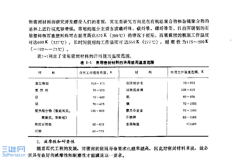

有没有可以耐700摄氏度用于密封的材料?
发表于 2006-11-21 15:20:35 | 显示全部楼层 来自: 中国上海
陶瓷吧。700摄氏度的密封材料是比较难选。

你可以用纯铜试试!
发表于 2006-11-21 20:12:16 | 显示全部楼层 来自: 中国江苏苏州
用石棉条涂上耐高温油膏就可以了。

做静密封用,#2主提供的金属材料可以参考,而且还有选择的余地。只是要辅以如同螺栓预紧技术类措施。至于楼上的“纯铜,700摄氏度铁都到熔点了”,可以再去查查看,(baidu搜索的)铜的熔点是1083℃;纯铁的熔点是1534℃;含碳高于2.11%的生铁的熔点约1150℃。

用熔铸云母应该也行啊!供楼主参考!

主要用在液态铝低压铸造的炉口,4#的方法已在使用,不过连接不好会有泄漏!2 X0 }& M# V  I
我所需密封面积较大!纯铜,不适合该处,代价也高。

原来这样啊,炉口的密封不好一个很主要的原因是炉门要经常开关。像你这种情况改炉门是一个比较好的办法。因为炉门主要是除渣用,另外设计一个小门作为加铝液用,小门的密封问题可能比较好解决一些!
4 ^# c  K. L* V0 r, z! ?: ?  q0 C四楼的方法是一般的处理方法,把石棉盘根加粗,沟槽稍微深一些效果会好一些!
