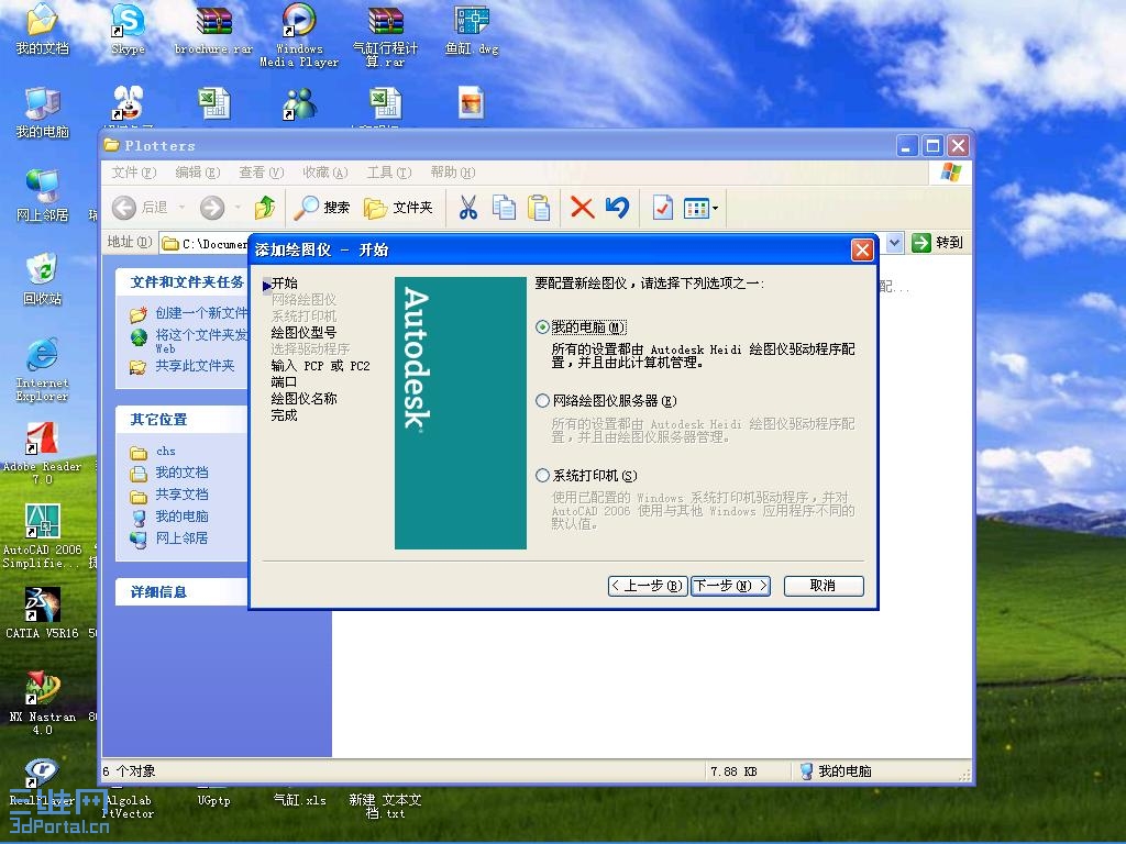

DWG格式文件如何转换为PDF格式??- ]9 T* \! C' @- U" Q, N
* v/ b7 Z: A9 I1 S( O( T
前提是不需要其他软件转换, 我记得以前有一款Adobe软件,什么版本我忘了, 可以自带PDF打印机,可以天家到AUTOCAD里,只要用CAD打开DWG文件,然后选择Adobe打印机就可以生成PDF格式文件了,但是我现在忘了怎么操作了??大家有知道的吗?》?" O- C& T0 B2 N4 B
我用的是CAD2006中文版
4 P# e" ?  G, E! {- k2 y! c- @; k0 H
发表于 2006-11-23 11:52:39 | 显示全部楼层 来自: 中国河北保定
您的电脑装Adobe Reader 软件了吗,装了的话您可以这样试一下,找文件----绘图仪管理器------添加绘图仪向导(打开)------点下一步------如下图,您试一下吧,应该可以的。

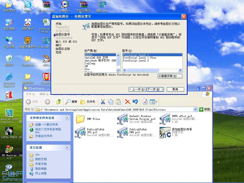

发表于 2006-11-23 11:57:05 | 显示全部楼层 来自: 中国河北保定
图片如下,您看一下。哈哈,以下就应该没有问题了吧。' Q% V1 Q$ g1 F8 l0 d' i7 x7 L; X

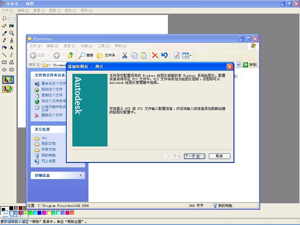

 楼主| 发表于 2006-11-23 14:29:05 | 显示全部楼层 来自: 中国辽宁沈阳
不好意思, 我试过了,按照你的步骤,最后生成了Postscript Level 1.pc3
- M" s$ N; A! U然后怎么用啊??
; E/ u' ^2 U8 G# f4 Y7 h6 u多谢,不好意思, 我对CAD不是很熟

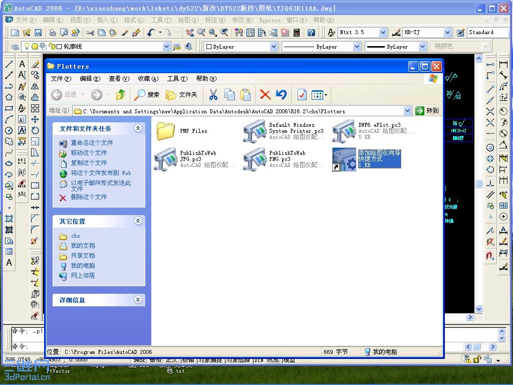

发表于 2006-11-23 15:34:58 | 显示全部楼层 来自: 中国山东青岛
楼主,你装完CAD后,再把"ADOBE ACROBAT"装上,PDF打印机也就自动装上啦!你只要打印时选中它就可以了。
发表于 2006-11-24 09:31:20 | 显示全部楼层 来自: 中国四川内江
谢谢搂住,今天安装完后,即可用也!再次感谢!
