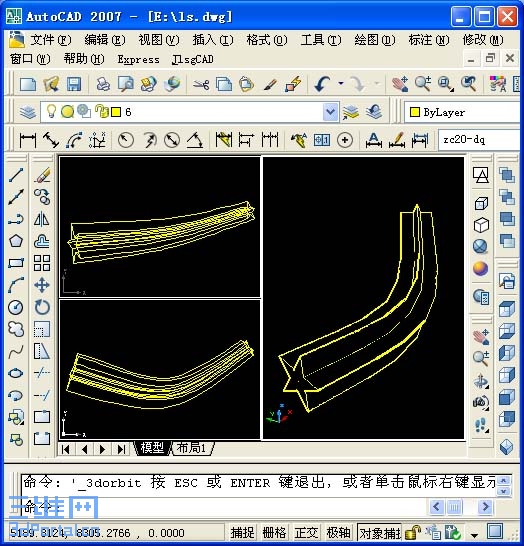

我只知道一种方式,就是用三维多段线(3dpoly)来画三维线段,再用PE命令的拟合样条曲线来编辑。
# N( y- N4 q/ X' K! c# _1 o5 ]下面的三维曲线拉伸路径就是这样绘制的。

想要在两个不同的平面内进行路径拉伸的话得用三维多段线,,不过这个用起来也不太灵活
