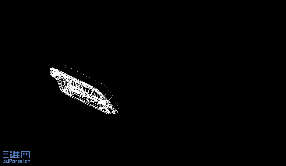

在转化过程中总是出现很多短线) H" z1 i: P0 ?6 f
如何处理阿~~~~~~~9 f7 X- k  W# i) w- Z  l

发个图上来看看!打击会帮助你的啊!

这是正常现象,要不在工程图里面设置一下,不要UV线选项,只要轮廓线就行了,会少很多没用线的
