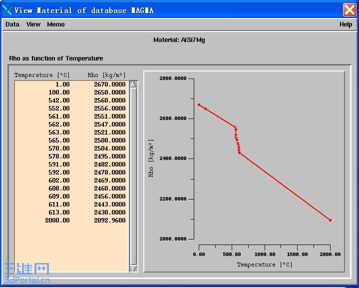

发表于 2006-12-21 10:43:29 | 显示全部楼层 来自: 中国湖北武汉
我给一个更全的数据!MAGMA的数据!!
sting811 + 3 应助
发表于 2007-1-5 08:02:57 | 显示全部楼层 来自: 中国上海
你的模拟怎么做的阿  是原子模拟吗 在500左右的突变是因为熔化吗?
