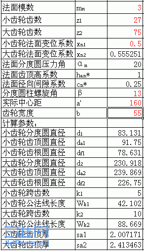

近日坏了个德国FLENDER的挤出机齿轮箱.型号E2HA8:中心距160MM,齿轮轴齿数为27个,齿顶圆外径91.5MM,配对齿轮齿数75,能否算出模数,压力角,变位...,是不是一般的渐开线斜齿轮啊.; q" J& ~1 f4 Q4 t4 d
齿轮宽65MM,180KW,总传动比:13.426,这一级是75/27=2.78是输入级.' q: x3 h9 t4 C0 h6 X" J

如果想只换一个齿轴,那几乎是不可能的了。估计是3个模数,因提供参数不全,以下是个粗略计算,如果公法线能测一下,结果更接近一些。
6 A$ S: H( u" s8 N0 p以下参数仅供参考。
Ryo.Zhang + 5 应助

配对齿轮宽为65MM,公法线长度要下周一在量一下.配制一对看来问题不大.想互换.谢版主先.就是齿型是否渐开线的怎么判定?

发表于 2006-11-26 14:23:48 | 显示全部楼层 来自: 中国江苏南京
我的计算如下:
Ryo.Zhang + 5 应助
 楼主| 发表于 2006-11-26 14:40:22 | 显示全部楼层 来自: 中国浙江金华
大齿轮跨齿数10个,公法线长度88.7MM应该对的上,小齿轮跨齿数4或5.BETAn算出来为什么是17度多?

这是因为有变位系数和螺旋角两个不确定因素存在,如果有公法线计算一下,可能会准确些。我按照你们的参数碰了一下,感觉不太对。因为小轮的齿顶圆变小,大轮的公法线也不对了。" G* h1 X' a8 N' K+ {2 u
7楼的计算也可以的。

感谢版主,周一又去对了几个尺寸:
& ^+ Y+ Z0 o' H! E小齿轮跨齿数4: 33.27 大齿轮跨齿数11: 97.656; 小齿轮齿顶圆:91.4MM, 齿根圆:77.7MM;大齿轮齿顶圆:239.8MM,齿根圆:226.4MM.5 L( X: @- f6 {8 I- r- g; I$ r1 h
现在按BETA=13,压力角20度来加工.变位系数按版主算的来做.
3 g4 x7 j) I' A5 r' L! N昨天还用13度在一个仪器上测试了.说是齿相很好.哈尔滨量具厂产的,大概是对角度的.

发表于 2006-11-28 11:44:16 | 显示全部楼层 来自: 中国江苏苏州
从你测量的公法线来看,可能变位系数或者压力角不一定准确,按4楼的参数,小齿轮跨齿数4: 33.245 大齿轮跨齿数11: 97.525,都比你测量的要小,感觉还是有点问题。你齿形测了吗?
. p' z! p! h, [) M+ j8 G如果你已做了,你先试试吧,我当时的数据是随意造的。不能保证是准确的。不管成功与否,希望能给个回信。但不希望因我给出的参数给你造成什么重大损失,那可就是我的罪过了。

我用4楼告诉的地方下的软件,选定跨齿数4和10,算出来很接近.还有13度好象很对的.齿型没测,好多崩掉了. :L1 {/ h: d% L8 R0 R- W
现在就等加工回来看有没有问题.有些数据可能测的不准确的.不行就一对都换了.这个箱子报价18KEU,18周出货,没招了., r. j- s1 M& ?; u* B; Q
