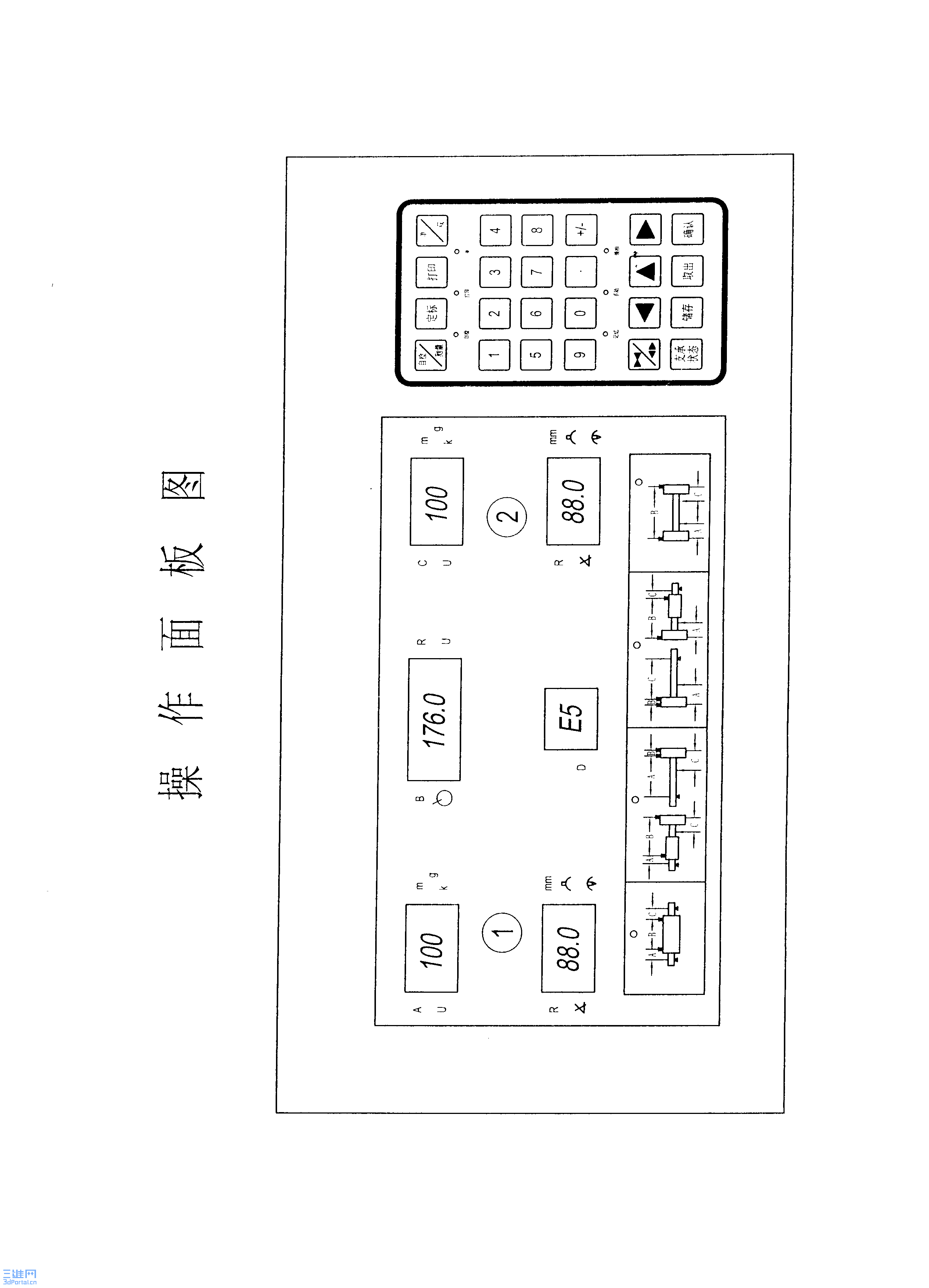

怎样在YYW-6000型硬支承动平衡机上做单面动平衡,说明书没有讲明白,好像只能做双面的

发表于 2006-12-20 14:40:14 | 显示全部楼层 来自: 中国辽宁沈阳
什么地方产的,一般将程序设成单面动平衡(电测箱上),输入到单面的数值。
发表于 2006-12-21 08:32:45 | 显示全部楼层 来自: 中国辽宁沈阳
电测箱面板可按图中设置,单面平衡(也就是静平衡)
