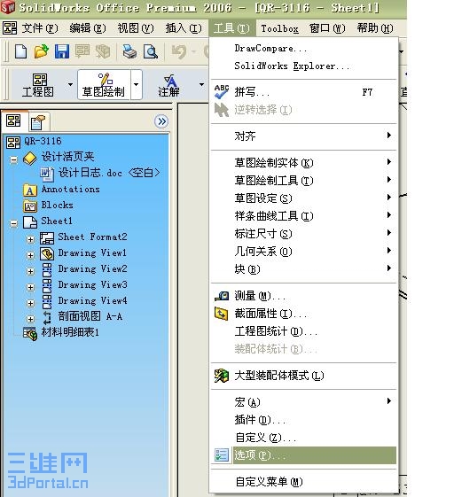

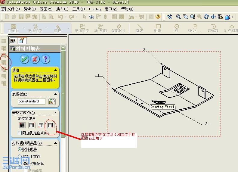

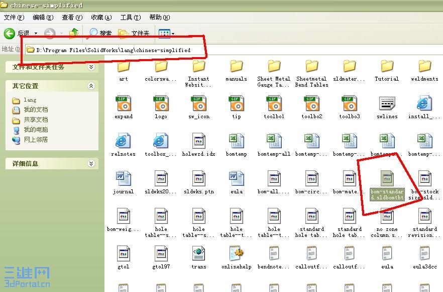

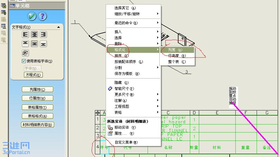

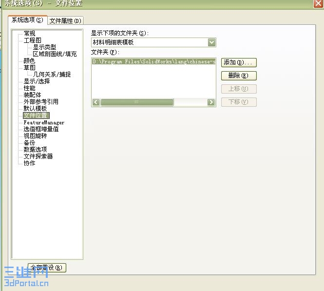

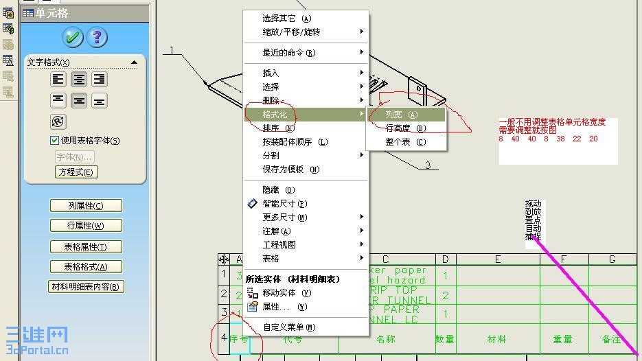

[分享] 自己做的明细表,有步骤,大家看看可行不
发表于 2006-11-26 20:14:57 | 显示全部楼层 |阅读模式 来自: 中国浙江台州
解压文件到安装目录下覆盖原文件即可
