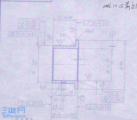

请有了解这种标注方法或者明白图纸意思的高手帮忙解答
0 E) O+ K0 p/ R, r图中的“G4S”表示什么意思?马上就要开始试制,由于没有联系到设计者而不能明白7 n5 q+ Z  D5 d4 }1 F6 i
按照常例估计这里应该是消气槽(能“估计”吗),如果是,那么尺寸和形状怎么确定?
9 w$ D7 w8 Y% C6 Q: e: p( o( P该图纸是国内设计的,请高手帮忙看看

发表于 2006-11-27 22:14:42 | 显示全部楼层 来自: 中国广东广州
没见过
* ?7 j9 g1 ~8 e
, I5 e/ H1 F: ^3 \4 G7 I) X' }是不是工艺代号?比如清根之类的
发表于 2006-11-28 10:31:46 | 显示全部楼层 来自: 中国吉林长春
什么图啊?是不是国内的图纸?
发表于 2006-11-28 11:38:27 | 显示全部楼层 来自: 中国江苏常州
车4丝的圆角吧,以保证尺寸27±0.025,同时这里又需要有个圆角过渡.你这个零件太厉害了,精度要求高啊.解释的对不对,请楼下的高手指正.$ B1 s% D$ h4 M0 T$ l' a. u

发表于 2006-11-28 13:15:36 | 显示全部楼层 来自: 中国天津
是G还是C啊,哪一国的图纸啊,这些都有助于应助的
发表于 2006-11-28 13:17:44 | 显示全部楼层 来自: 中国湖北武汉
最好是把图发全一点,断章取义,看不完整。另外,是不是日本图纸?

发表于 2006-11-28 16:59:35 | 显示全部楼层 来自: 中国浙江杭州
翻遍了标准没找到,楼主问到了说下让俺长长见识,应该是日本图纸,“3处”是日文* D7 l' U; b2 h$ \2 Z5 e
$ O2 u1 U9 Z- Z- |6 c2 Q9 g# @
[ 本帖最后由 yfzou 于 2006-11-28 17:01 编辑 ]
发表于 2006-11-28 19:28:01 | 显示全部楼层 来自: 中国重庆
是不是倒角的意思,$ X: A& H9 S( o$ g3 i0 m2 V
但后面的s就不太清楚了

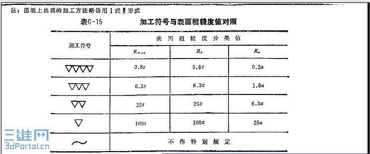

发表于 2006-11-28 19:30:24 | 显示全部楼层 来自: 中国湖北武汉
讨论
发三个日本关于表面粗糙度的规定(3个截图)看看,以供参考。是否是中国人设计,比较熟悉日本图纸出现的这么个情况。供讨论。% H" m( a' o2 F& A  A1 |" j$ w
回转体根部与圆柱体表面要求不同,但有要求,G:研磨;4S:见图二。  ]3 h( P5 n  W( l- h, |, r% L
/ I$ ?4 p! C  U. H% L1 {[ 本帖最后由 lija512 于 2006-11-28 19:34 编辑 ]

 楼主| 发表于 2006-11-29 12:00:24 | 显示全部楼层 来自: 中国重庆
不好意思,让大家费心了,经过与客户的沟通才知道这个代号是客户工厂内部标准。晕
$ s1 m2 F$ o  ]0 |) D* a0 D+ C
7 u0 D6 Q5 ~' R& y$ K* b: ~[ 本帖最后由 dengyihong 于 2006-11-29 12:04 编辑 ]
