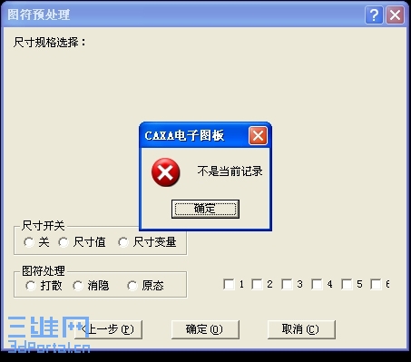

我的图库不能调用,为什么???说索引无效。

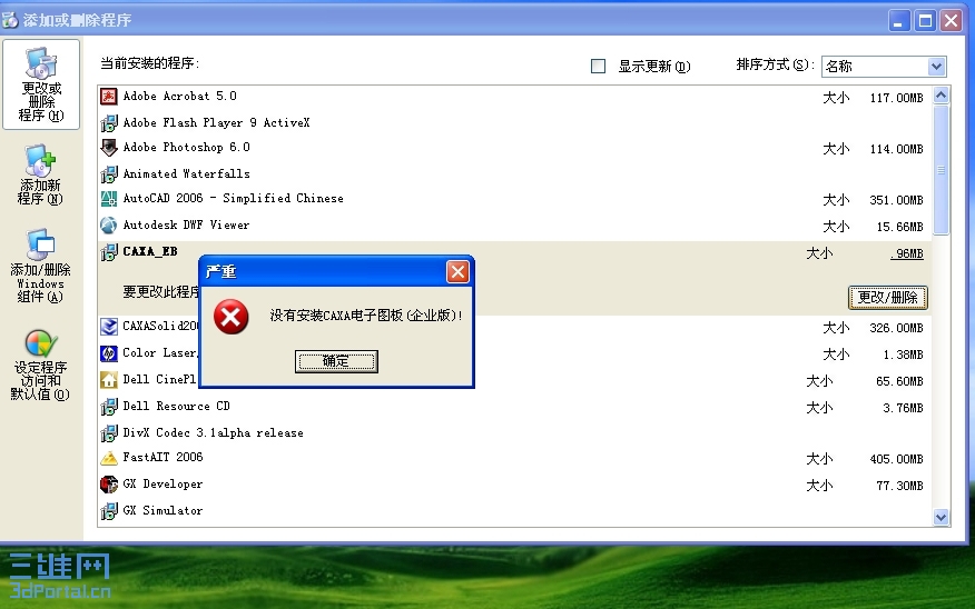

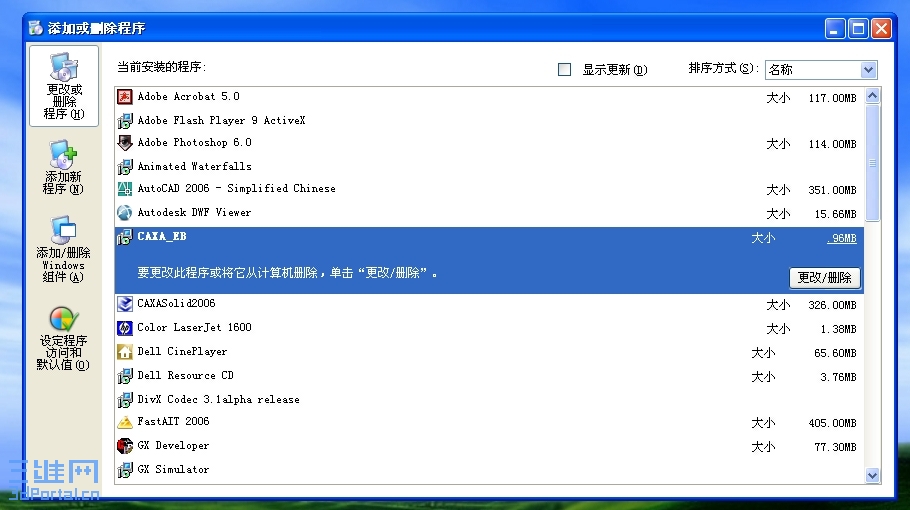

 楼主| 发表于 2006-12-1 11:54:05 | 显示全部楼层 来自: 中国河北邯郸
我重新安装了还是一样不能用,为什么?我机子上原来是2005的企业版,好像卸载不完全,总有个EB在上,不能卸载,请问怎么样才能卸了呢???

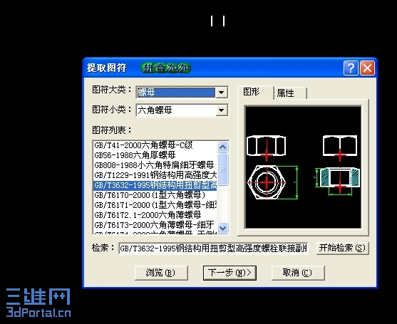

发表于 2006-12-7 10:04:23 | 显示全部楼层 来自: 中国广西柳州
点击“提取图符”工具栏进入下一步后经常出现“无效索引”提示,无法进行下一步操作。执行“工具”下拉菜单中的“自定义操作”对所有工具实行“重置所有”操作,退出软件,再进入问题可解决
