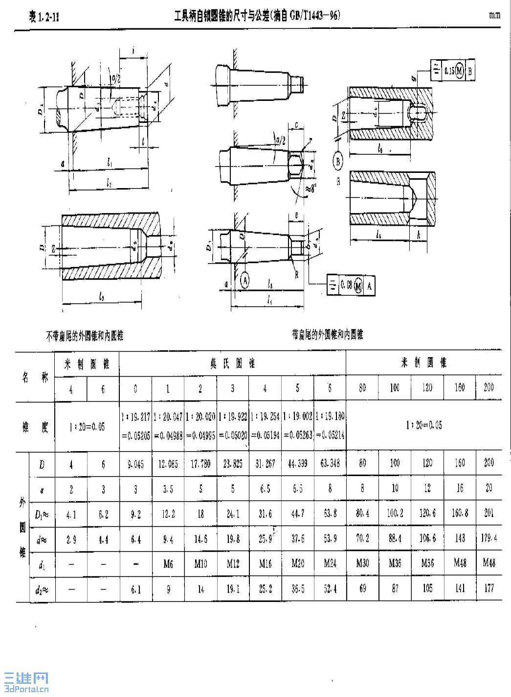

请问莫氏锥度和公制锥度有什么关系啊?有相关标准么?8 g2 X* m5 ~6 e7 Q9 b

两种锥度属不同用途,可以查一下机械设计手册

两种锥度不同用途,参看下表:

说白了就是!莫氏锥度在特定用途圆锥,其他的就是一般用途圆锥!

其实就是人为规定,约定俗成的两种锥度体系。
