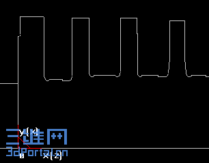

CAXA如何在一个程序段内进行分段车削啊?比如一个很多台阶的轴(毛坯来的时候就有台阶了,不是整圆柱体),外圆如何制定刀具路线?

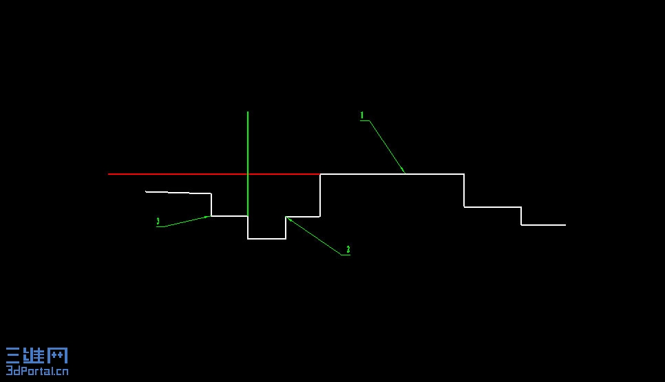

发表于 2006-11-30 20:49:50 | 显示全部楼层 来自: 中国陕西西安
像这样不是递增或递减的台阶轴,你可以将,递增或递减规律性的进行辅助线连接,然后分段拾取就可以实现分段车削了,7 x. H5 ?  h& N) t3 k( Z0 _8 [0 H5 d

 楼主| 发表于 2006-12-1 17:18:06 | 显示全部楼层 来自: 中国四川德阳
非常感谢。。。辅助线怎么做啊?象这个图形。。。盼望指教7 h5 ]) Y2 G6 S& F. b8 C" n/ i7 H1 Z& c

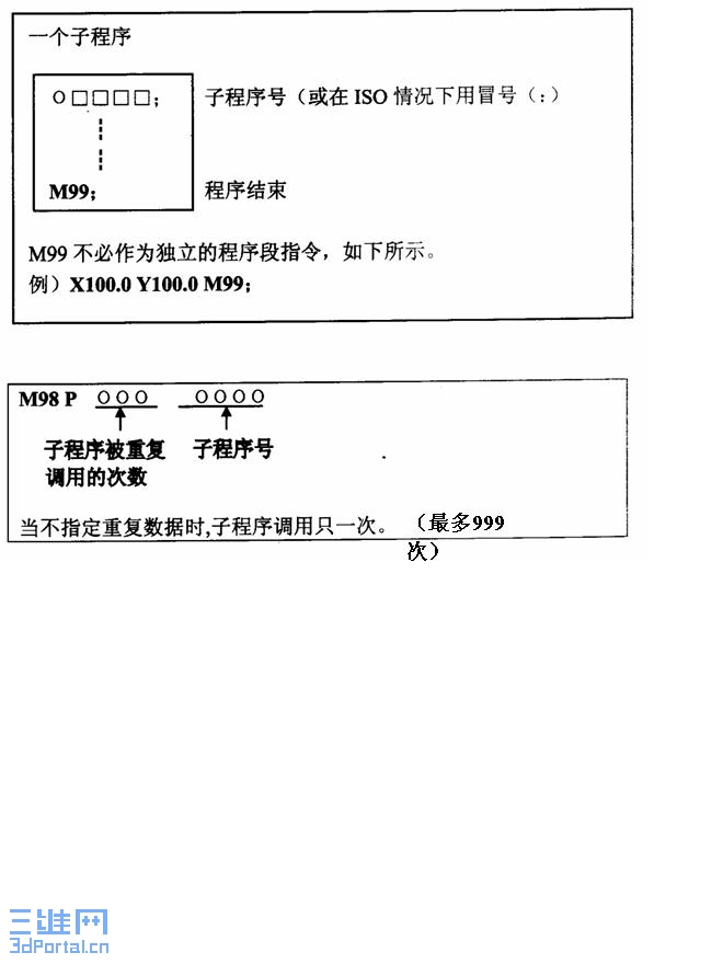

发表于 2006-12-6 18:05:23 | 显示全部楼层 来自: 中国广东汕头
请问各个台阶的大小都一致吗?如果一样可用相对编程编一子程序,用m98调用m99返回,看下图参考一下
