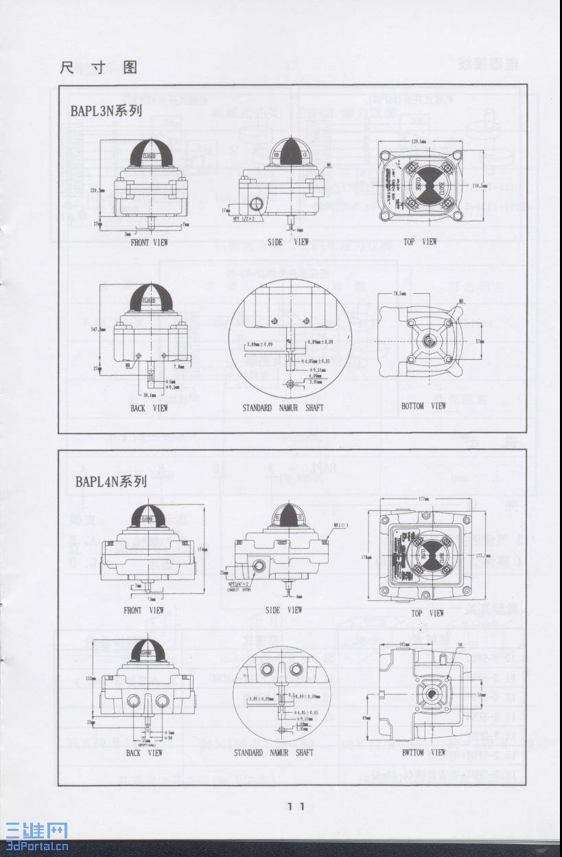

哪位朋友有气缸上限位开关的资料,请不吝赐教.+ T& f0 H1 f4 ]$ f

气缸上限位开关找气缸厂家他们有配套关系厂家

限位开关 :) :)
限位开关
限位开关

不知道到底要什么样的限位开关,一般的行程限位(带弹簧的)?还有就是感应装置!
发表于 2006-12-13 15:37:08 | 显示全部楼层 来自: 中国重庆
气缸上的限位开关,有几种:* U2 N) T$ ]$ K* P
1、常用的是机械式行程开关,还得有开关电源(36V、24V)、电磁阀(36V、24)配套使用;, u$ C" }1 m3 b, u3 A' P! G" R
2、用磁性开关、带磁环的汽缸,再加开关电源(36V、24V)、电磁阀(36V、24)配套使用;4 b1 f) c7 F( q' N4 f
3、机控阀与气控阀方式,我推荐这种。可靠、方便、安全。
$ q) a$ z  _5 K  a7 c4、磁控阀加气控阀方式,不推荐这种。成本太高,太高档了。磁控阀只有费士托一家才有,价格咬人哦。
江边 + 5 应助,谢谢你的参与!

发表于 2006-12-20 09:44:51 | 显示全部楼层 来自: 中国安徽马鞍山
关于气缸上的限位开关
原帖由 星雨 于 2006-12-13 15:37 发表1 J$ \% i4 ]: Z" K2 w3 a# p/ V) M
气缸上的限位开关,有几种:! A3 L$ o/ ~) q+ r0 `0 L1 K# N3 k
1、常用的是机械式行程开关,还得有开关电源(36V、24V)、电磁阀(36V、24)配套使用;3 X  \1 w/ z) D+ V% U) R/ v/ L  m. G
' w7 Z; ]1 `8 @$ }4 p" M0 u* `...
& A& R, h1 S7 r/ J' w* K: u
此帖讲的比较好,我在补充一点,我们现场使用的光电限位开关比较多,效果不错
