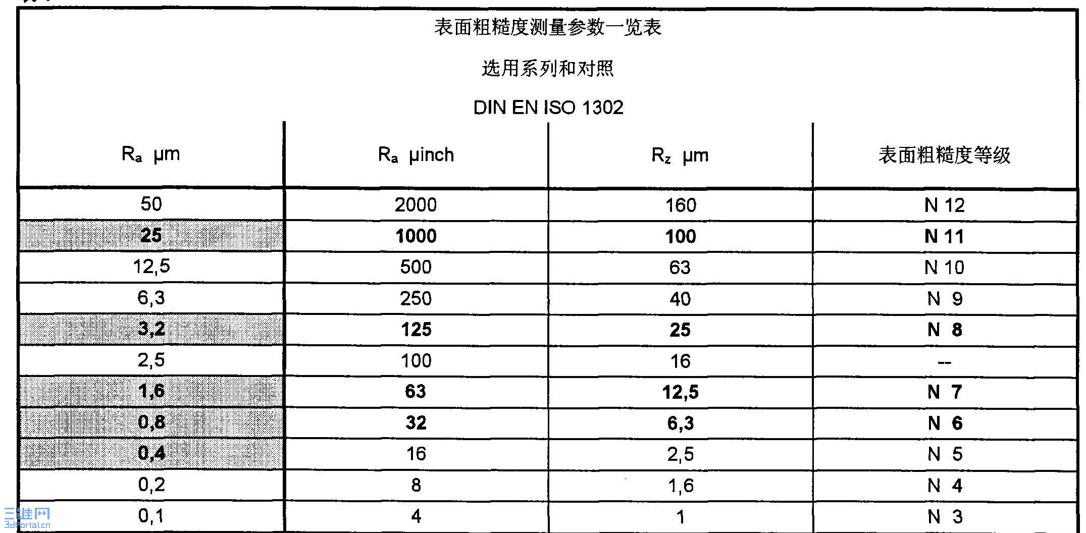

国外图纸里面有标注粗糙度的地方标注是N7是什么意思?

请发张图,大家好帮助.

# T5 o% Q) u) d! o  d# N2 H6 V是不是N 7,是7等份的意思!, l/ {, ^3 `( O1 [5 k- L0 q

N7对应表面粗糙度1.6,N5----0.4,N11----25,N9-----6.3
