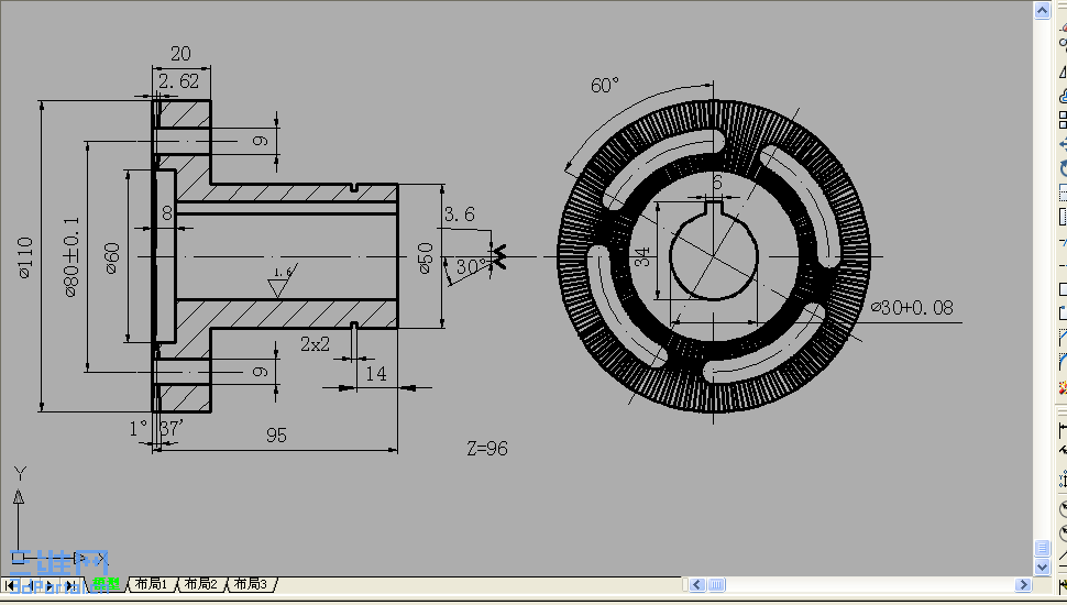

 楼主| 发表于 2006-12-20 21:36:58 | 显示全部楼层 来自: 中国辽宁大连
万分感激版主,再次谢过!!!!!请教这种联轴器是否属于这种类型的,望指教。谢谢。
5 @" Q" H8 W+ ~# s' D  d就是下面这个样式,我画的对吗?
( ?& `# W. U$ p  @% P5 `
* s/ o  p; C: L6 {6 ][ 本帖最后由 dlmei 于 2006-12-20 21:53 编辑 ]

发表于 2006-12-22 17:08:10 | 显示全部楼层 来自: 中国江苏镇江
原帖由 dlmei 于 2006-12-20 21:36 发表1 K4 C! T" ]# Q; r
. w( ~/ r6 Q7 U  V就是下面这个样式,我画的对吗?
# a2 h0 E( g+ r$ I2 M
你这不属于这种类型的,你只是端面齿半联。有端面齿设计资料吗?我十分需要,谢谢。ZJ.WANGF@163.COM

发表于 2006-12-24 10:02:45 | 显示全部楼层 来自: 中国辽宁大连
画的不是CLJ型鼓形齿式联轴器呀!鼓形齿呢?齿数多了点吧!
