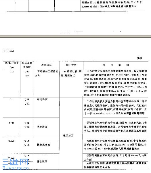

发表于 2006-12-3 10:12:44 | 显示全部楼层 |阅读模式 来自: 中国浙江宁波
以前粗糙度是用光洁度表示的,2 `! u( H: u' t) H' B. E
但光洁度     高  中  低三级 是怎么回事
; o% L7 M! W& P% Y( J" s' S比如常说的7高级?   查新旧代号,只能查到7级的Ra ,没7高级" Q/ y( P- M( J
我需要一份光洁度1-14级的低 中 高 与粗糙度的对照表5 h$ Z$ D/ \" A5 U

发表于 2006-12-6 21:01:55 | 显示全部楼层 来自: 中国甘肃兰州
提供一个对照表。
asdolmlm + 2 应助

发表于 2006-12-7 22:04:01 | 显示全部楼层 来自: 中国江西九江
表面光洁度分为14级,其中9-14级如需细分级别时,每级又分分为a、b、c三级。
9 @/ f! F1 r; j& Z6 W1-3 低级    4-6中级    7-9高级    10-14 最高级3 K, I$ v. C; r+ Y0 G  n( n
; Z' E: O+ k3 Q  X2 a" r6 l  Y9级分9a、9b、9c。对应粗糙度为 9a>0.25-0.32  9b>0.20-0.25  9c>0.16-0.20
2 e4 ~( W" ?# {4 `. C% z3 T5 Q10级分10a、10b、10c。对应粗糙度为 10a>0.125-0.16  10b>0.1-0.125  10c>0.08-0.1
6 v0 P- g+ \' l11级分11a、11b、11c。对应粗糙度为 11a>0.063-0.08  11b>0.05-0.063  11c>0.04-0.05: I2 f9 L/ b2 V/ H$ ~
12级分12a、12b、12c。对应粗糙度为 12a>0.032-0.04 12b>0.025-0.032  12c>0.02-0.025( E4 D7 P0 m* h5 G* [1 \
13级分13a、13b、13c。对应粗糙度为 13a>0.016-0.02  13b>0.0125-0.016  13c>0.01-0.0125
& c- o  _) G& l: c. f, c$ k9 ~14级分14a、14b、14c。对应粗糙度为 14a>0.008-0.01 14b>0.0063-0.008 14c≯0.0063
