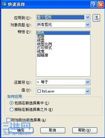

发表于 2006-12-4 13:08:44 | 显示全部楼层 来自: 中国北京
“工具”菜单——“快速选择”。利用颜色或图层等来进行操作。如图所示。
